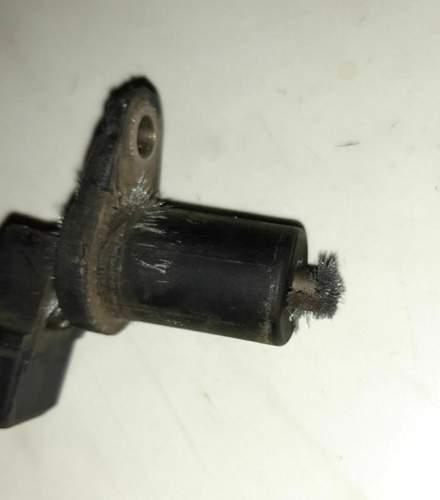

Dur DME hat folgende fehlereinträge gehabt:
- 78: Drehzahlsignal zahn zuviel erkannt
- 108 unterbrechung dauerversorgung
Deshalb wollte ich wegen dem fehler Drehzahlsignal zahn zuviel erkannt wissen ob es auch am kurbelwellensensor liegen "könnte"

ich würde dem Threadersteller trotzdem mal empfehlen den defekten Kurbelwellensensor zu wechseln der sich mit Fehlerspeicher 78 bei ihm meldet.Eventuell besteht eine 1% Erfolgschance das es nur daran liegt.
