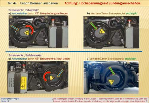

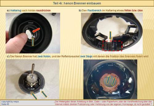

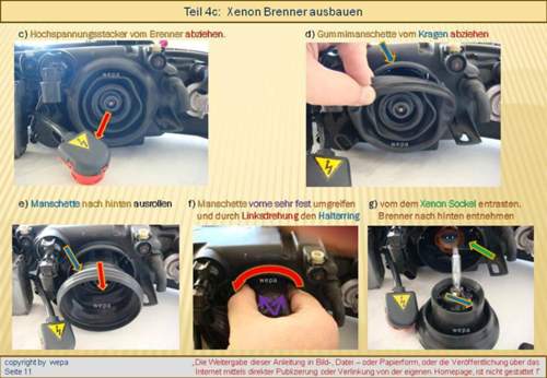

Grundsätzlich würde zuvor ein Tausch der Lampen, ggf. der Xenon Steuergeräte, untereinander Sinn machen, um ggf. ein defektes Teil zu lokalisieren. Mega Vorsicht jedoch bei Xenon-Scheinwerfern, da im Bereich der Brenner und der Steuergeräte Hochspannung (= Lebensgefahr!) anliegt, wenn die Zündung und das Abblendlicht eingeschaltet wird!!!!!!!!!!!!!!!!!!!!!!!!!!!!!!!!!!!!!
Des Weiteren ist dringend anzuraten, den Halogen-Fernlichtsockel bei der Entriegelung des Lampensockels vom Abblendlicht, mit der zweiten Hand festzuhalten, weil sonst durch die auftretende Drehkraft. die s. g. Reflektorenhalter zerbrechen können.
