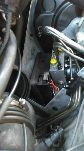

ich fahre einen 320d, Bj 2004.
Seit einiger Zeit leuchtet bei mir die Handbremse und DSC. Hab dann vor kurzem mal probiert ob ABS noch funktioniert und seit dem leuchtet auch die ABS Lampe.
Mein Drucksensor ist höchstwahrscheinlich defekt. Bild vom Fehlerauslesegerät ist angefügt.
Werkstatt ist mir zu teuer und ich würde entweder gleich beide oder den Defekten erst mal selbst tauschen.
Im Internet konnte ich keine ordentliche Anleitung finden.
Meine Frage gleich: Muss direkt danach entlüftet werden? Sind die Sensoren codiert?
Bekomme ich die Sensoren raus wenn ich oben die Kabel etwas zur Seite lege?
Vielen Dank für eine Antwort.

Themenstarteram 9. Januar 2020 um 14:19
Hier noch ein paar Bilder vom Motorraum.
Das sieht aber nicht so wirklich danach aus das da NUR ein Drucksensor defekt ist... Ich würde da eher auf die ABS-Pumpe tippen...

Hallo
Ja es sind 2 Drucksensoren, von unten in den Hauptbremszylinder eingeschraubt.......
Aber deine Fehler sind typisch für ein defektes DSC-Steuergerät...... :mad:
Da brechen mit der Zeit die Lötstellen und dann kommt es zu Ausfällen. Hatte ich schon 3x :D
Einmal hatte ich versucht das Steuergerät nachzulöten, hat aber nur etwa ein halbes Jahr gehalten. Richtig Abhilfe hatte nur der Einbau eines neuen(gebrauchten) DSC gebracht ;)
Gruß Stormy

Ja unterhalb vom Hauptbremszylinder sitzt der Hydroblock zusammen mit dem DSC-Steuergerät und der Pumpe als Einheit.
Nur die Allradmodelle und der M vFl(technisch) Hatten das DSC im Geräteraum rechts auf der Beifahrerseite.

Also meine Informationen sind da ganz anders. Und Hauptbremszylinder ausbauen höre ich jetzt zum ersten mal und ich wüsste auch nicht warum. Du kommst doch leicht an die Sensoren ran und bei BMW kostet einer 137.50€
Wie ich oben schon schrieb.
Weißt du denn schon ob nicht das fehlen von Druck (weil keine ABS-Pumpe läuft) dazu führt das deine Sensoren eben keinen Druck messen und so vom Steuergerät als "defekt" angesehen werden..???
Mann sollte da die Kausalitäten kennen bevor man wild das wechseln anfängt, sonst wird es ganz schnell so teuer das du bald den Tag verfluchst an dem du dir nen BMW gekauft hast... Dabei kann der garnix dafür...
Und sobald ich mir an der Bremse zu schaffen mache sollte ich grundlegendes wie komplettes System entlüften und vielleicht sogar noch ABS-Block mit OBD extra entlüften voll drauf haben..! ^^

Die Bremsdrucksensoren messen den Druck direkt am Hauptbremszylinder, also den Druck ohne Pumpe, die ist nur für das DSC zuständig, das ABS kommt auch ohne die Pumpe aus
