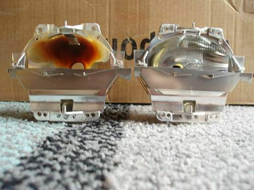

Ich kann nicht wirklich glauben, das die Linse kaputt ist........
Welche Scheinwerfer sind denn drin, AL oder ZKW?
Die von ZKW haben öfter das Problem, das der Reflektor im Inneren erblindet.
Dafür gibt aber Ersatz ;)
https://www.ebay.de/.../163877263261?...
Gruß Stormy

@Stormy78 schrieb am 22. November 2021 um 18:54:12 Uhr:
Hallo
Gruß Stormy
Die erblinden nicht nur. Die Verspiegelung brennt weg. Das merkt man aber selber, bevor es beim Tüv auffällt - spätestens, wenn man die NSW zuschalten muss, um überhaupt weiter als 5m sehen zu können.
Die Ebay-Teile sehen nicht besonders "spiegelnd" aus, sondern eher silber lackiert.
Ich hatte das Problem damals schon nach 65.000 km. Kulanz von BMW gab es nicht. Ich habe deswegen beide Scheinwerfer selber komplett getauscht. AL statt ZKW, kam auf ~1.300 EUR - ungefähr die Hälfe des damaligen BMW Teilepreises. Inzwischen sind die auch bei BMW billiger.

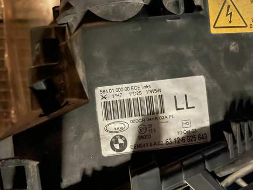

Themenstarteram 29. November 2021 um 16:32
ich habe neulich schon über meinen linken Xenonscheinwerfer geschrieben, bei dem die Linse kaputt gegangen ist.
Nun brauch ich so schnell wie möglich einen neuen linken SW, da ich auf das Auto angewiesen bin und man die Linse (laut Werkstatt und mehreren Meinungen) nicht/ oder sehr schwer wechseln kann.
Ich fahre einen BMW 320i (E46) BJ. 07.2003. Verbaut hat er ZKW Xenonscheinwerfer mit der Teilenummer 63.12-6 925 643
Ich habe ein einziges Angebot über Kleinanzeigen gefunden. https://www.ebay-kleinanzeigen.de/.../1415392326-223-1286
Könnte man den ohne sorge kaufen? Oder ratet ihr mir eher zu einem neuen?
Falls jemand noch zufällig einen Tipp/Website oder einfach nur Kontakte hat, würde ich mich riesig über jede Hilfe freuen :)
Ich pack euch nochmal das Bild von meinem defekten SW rein mit den Angaben.
Schönen Feierabend!

Teilenummer 63126925643
Hallo
Eine Werkstatt sagt immer, das man im Scheinwerfer nichts umbauen kann, die haben keine Lust dazu.........
Du kannst einfach die Streuscheibe ausklipsen und schon kannst du Teile im Scheinwerfer auswechseln ;)
Ich glaube aber immer noch nicht, das die Linse defekt ist, es wird der Reflektor verbrannt sein.......
Besorge dir neue Reflektoren und eventuell neue Streuscheiben von Depo und du hast "fast neue" Scheinwerfer ;)
Gruß Stormy
