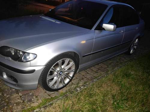

wie auf dem Bild zu sehen leuchtet der Blinker meiner E46 Limousine die ganze Zeit leicht und auch noch wenn das Auto zu und abgeschlossen ist, leuchtet der Blinker noch ca 30 Sekunden fröhlich vor sich hin.
Er leuchtet leicht, aber beim Blinken stark, also ganz normal halt. Doch dieses dauerhafte leichte leuchten hätte ich natürlich gerne weg.
Ich bin leider kein Profi und weiß absolut nicht was ich da machen kann.
Der Beifahrerblinker macht das nicht. Auf dem Bild ist das Auto komplett aus, Zündung aus, alles aus. Nach ca 30 Sekunden ist der Blinker dann auch aus gegangen.

Kommt wohl mit der Spannung nicht klar oder ist tatsächlich kaputt

Ja, ich weiß. Waren billige China-Blinker für 20€, also beschweren kann man sich da ja eher weniger, hätte ich mir denken können.

Das kann ein Kriechstrom oder auch eine über längere Strecke parallel verlaufendes Stromkabel sein, wo noch für kurze Zeit eine Spannung anliegt.
Bekommt man mit einem Parallelwiderstand weg. Den Wert muß man sich aber ausrechnen.
wird dir am Bordcomputer ein Scheinwerferfehler angezeigt? Denn bei mir Leuchtet mein Beifahrerblinker leicht, liegt aber daran, da ich mir Angeleyes eingebaut habe und (noch) keinen Wiederstand eingebaut habe. Dadurch denkt sich mein BMW ich hätte keinen rechten Scheinwerfer/kein funktionierendes Standlicht.

Dann liegt beim abschließen noch eine Zeit lang, eine geringe Spannung an, warum auch immer und muss kein Fehler sein.
Die reicht aber aus, um die LED zum "leuchten" zu bringen.

Zwei parallele Kabel wirken wie eim Kondensator. Wenn auf einem Kabel noch eine Spannung anliegt mit Impulsen von einem Steuerteil dann wird in dem anderen Kabel eine Spannung indiziert. Der dann fließende Strom reich aus die LED noch etwas leuchten zu lassen.

Was willst du bei Gleichspannung denn groß induzieren. Vergiss mal solche Blindgrößen, wenn kein mehrere kW starker Sub im Kofferraum hängt.

Ich denke da mehr an die Impulse die von der Elektronik erzeugt werden. Bei reiner Gleichspannung passiert nichts. Klar, es kann auch am Blinker liegen der defekt sein könnte. Einfach mal links und rechts tauschen.

Die mikrigen "Impulse" der Steuergeräte bringen in tausend Jahren keine 5w-Glühlampe zum leuchten oder glimmen.
Ein Versuch könnte es sein die Batterie einige Zeit abzuklemmen. Vielleicht auch das LSZ einmal leer codieren.

Also einen Scheinwerfer-Fehler habe ich nicht, aber hab auch keinen OBD Leser

Kann das an der Spule liegen, die ich im Kofferaum aus den ganzen Restkabeln vom HIFI Zeugs gemacht habe, weil ich zu faul war das an dem Tag ordentlich zu machen?
Nein, das ist Quatsch ...
