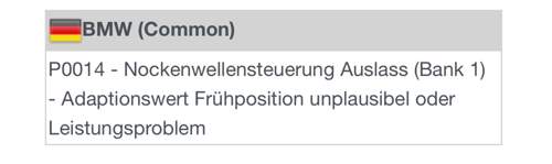

Mein bmw mit 1,8l n46 Motor geht ab C.a 3000 rpm ratternd aus (im stand). Im Leerlauf läuft er ganz normal.
Ich hatte kurzzeitig den Fehler p0014 (auslassnockenwelle Position zu früh)
Dieser ist aber nicht mehr wiedergekommen.
Sind eventuell die Nockenwellen Versteller (Vanos) defekt?
Ich habe schon ewig nach diesem Problem gesucht, aber ich bin wohl der einzige.
hat irgendjemand eine Idee oder eine Vermutung. ich bin wirklich am verzweifeln
Magnetventile habe ich bereits gereinigt
im angehängten Video sind meiner Meinung nach die Nockenwellen Versteller zu hören, aber ich bin kein Fachmann.
Ich hoffe mir kann hier jemand weiterhelfen
MFG

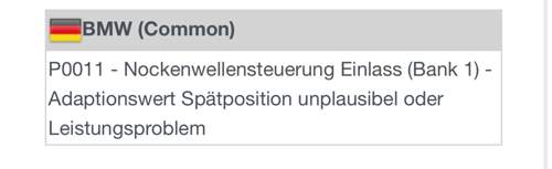

Habe ihn nochmal 10 Minuten laufenlassen, beide Nockenwellen scheinen verstellt zu sein.
Also ist doch ziemlich sicher die Kette übergesprungen oder? Könnte es vielleicht auch an einem defektem Kettenspanner liegen?
Fehlercodes sind im Anhang
Hallo, da sollte eine neue Steuerkette, samt Führungen und Kettenspanner ersetzt werden. Wenn Teile von der Kettenführungen fehlen, muß die Ölwanne ab und die losen Führungsteile entfernt werden. Ansaugschnorchel von der Ölpumpe auf Verstopfung prüfen.

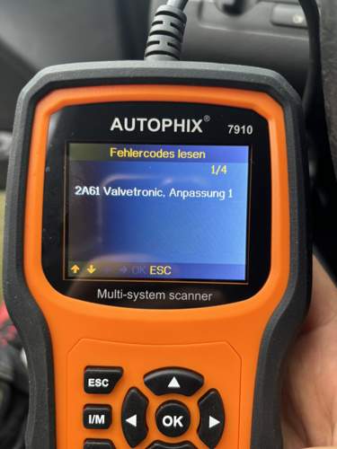

Ich gebe hier nochmal ein update,
die Fehler der Nockenwellen hatte ich nach abziehen der Sensoren (hatte ich gemacht um zb ein defekt der Vanos auszuschließen) einfach vergessen zu löschen.
ich habe mir nun ein gerät zugelegt, mit dem ich die Valve Tronic anlernen kann.
anlernen funktioniert aber nicht

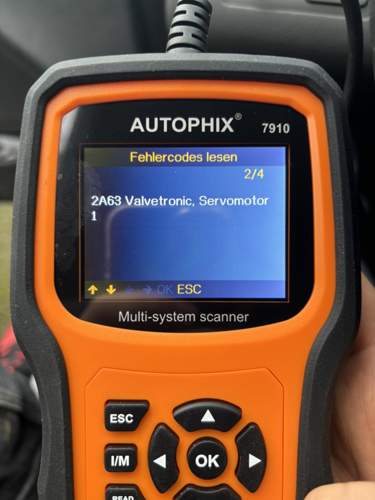

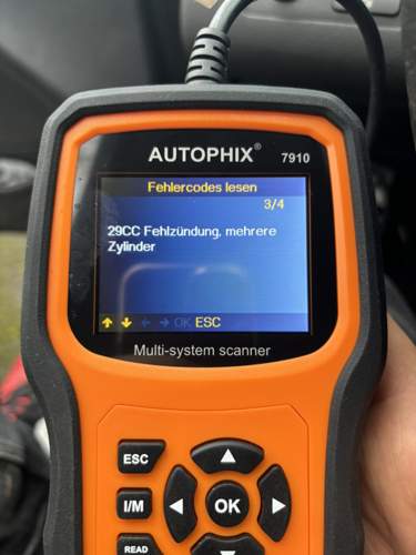

Nach löschen aller Fehler kommen beim neuem gerät extra für BMW folgende Fehler (siehe Anhang)
Das anlernen klappt ebenfalls nicht.
der Fehler des Vvt stellmotor springt mir dabei ins Auge.
Ist eventuell nur dieser defekt?
wenn ja, sollte ich ein vdo Modell kaufen oder reicht ein günstiger Nachbau
