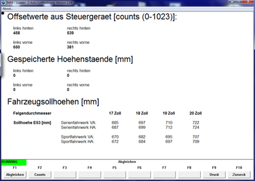

Erstmal was zurzeit ziemlich nervt ist das er sich immer wieder nach unten absenkt das Luftfahrwerk.
Auch die Knöpfe links neben dem Lenkrad zum hoch und runter fahren blinken zwar aber es tut sich nix.
Ich muss dann immer mit dem Laptop hin und wieder das Fahrwerk hoch fahren und das hällt mal paar Tage mal nur ein Tag.
Ich habe mal ein paar Bilder hochgeladen Villt. Kann ja jemand was damit anfangen.

Komisch ist auch das er sich nicht per Abgleich hochfahren lässt nur über Manuel. Schau mal bei dem Bild zeigt der mir irgendwas vo -14**** an ist doch viel zu viel oder?

Hoch oder Runter fahren funktioniert nur dann, wenn Zündung an (Motor läuft) und wenn alle Türen geschlossen sind. Die Taster funktionieren, denn in INPA wird Standard angezeigt. Also die Normalstellung.
Die LEDs der Taster blinken auch dann wenn zb. die Tür offen ist und du möchtest den Wagen absenken. Absenken wird er sich jedoch nicht, da die Tür offen ist. Teste das nochmal und lies den Fehlerspeicher aus. Screenshot bitte anhängen.

Also das hoch und runter fahren habe ich heute auch mit geschlossener Tür versucht und laufendem Motor. Leider ohne Erfolg. Und des Weiteren waren die beide vorderen Luft balgen defekte (hatten Risse). Wurden ausgetauscht.
Was ich nicht verstehe das die sich nicht per Abgleich verfahren lasen.
Ich habe glaub hier im Forum gelesen das wenn ich zb. -5 angebe das er sich hoch fährt und 5 runter fährt. Ist das richtig?
Und was den Fehler Speicher angeht leider steht kein einziger Fehler drin.

Der Kompressor kann es nicht sein da sein Speicherdruck bei über 14bar steht. Das ist der Normalzustand und damit würde der Wagen sofort hochfahren.
Das -5 und +5 ist der Höhenstandsabgleich. Der wird nur dann gemacht wenn am Fahrwerk geschraubt wurde. Damit stellt man die Höhe der Federbeine an jeder Achse ein. Der Höhenstandsabgleich wird nicht dazu verwendet das Fahrwerk hoch oder runter zu fahren.
Was sein kann ist, dass Du durch die vielen Höhenstandsabgleiche deine Fahrwerkswerte kaputt gemacht hast und deshalb nichts mehr funktioniert. Sowas ist möglich. In dem Fall müssen die Parameter für die Höhen neu gesetzt werden. Diesen Vorgang beschreibe ich jetzt allerdings nicht, sondern rate den Weg zum BMW Händler denn da muss man wissen welchen Parameter man verändert.
