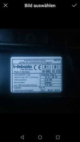

Ich habe eine nachgerüstete Standheizung drin. Läuft alles top.
Als ich vor kurzem mein Amaturenbrett auseinander gebaut hatte, habe ich eine Fernbedienung für die Standheizung gefunden, in diese gingen zwei Kabel.
Dient diese Fernbedienung als Empfänger ? Ich fand das ziemlich komisch aber wie gesagt es funktioniert alles. Ich Frage mich nur ob das normal so ist .....
Danke für die Erklärung
@LippiE61 schrieb am 30. November 2017 um 20:33:26 Uhr:
Normalerweise ist diese Fernbedienun im Fahrzeuginnenraum und damit kann man zusätzlich temperatur regeln und die heizung einschalten/Ausschalten. Weil der e60 wenig platz für zusatzarmaturen hat, wurde die einfach weggelassen. erfüllt in sich die gleiche funktion wie deine fernbedienung.
Ist aber ein stink normale Fernbedienung, keine extra Tasten für Temperatur usw.
Ich muss mal ein Foto von dieser Fernbedienung machen. Hinten stand auch irgendeine Nummer drauf.
Das erste Bild müsste die T95 sein, diese ist fest hinter dem Amaturenbrett angebracht
Das zweite Bild ist die T91, diese habe ich zum Auto dazu bekommen.
Mir kommt das wie gesagt nur so billig vor, einfach diese Fernbedienung verkabelt und irgendwo hin geklebt wo man sie nicht sieht.
also das kann nicht original sein, ich hab den dicken Knochen als Fernbedienung, und sonst übers Heizungsmenu mit Zeiteinstellung
