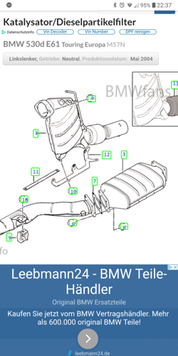

Bist du dir da ganz sicher das es der dpf und nicht der Katalysator ist? Mach mal ein Bild davon, dann kann ich es dir ganz genau sagen.
das teil dierekt nach dem turbo ist der kat. aber ich hab trotzdem nen dpf weiter hinten
Ja, aber befindet sich der dpf mit dem Kat in einem Gehäuse oder eher unten im mittleren Bereiche des Fahrzeugs?
Kurz gesagt es gibt 3 versionen
1. Nach dem turbo kommt ein Kat und dann nur noch auspuffanlage ohne dpf
2. Nach dem Turbo kommt ein Kat dann wieder ein rohr und in der Mitte des Fahrzeugs der dpf dann der Rest der Auspuffanlage (der dpf war hier optional bestellbar. Man hatte also die Wahl zwischen Fahrzeug mit dpf und ohne
3. Nach dem Turbo kommt der Kat und dpf in einem Gehäuse, danach das flextohr und der Rest der Auspuffanlage. (ab hier war der dpf serienmäßig, das heißt man hatte nicht mehr die Möglichkeit sich gegen den dpf bei der Bestellung zu entscheiden)
Welche Version hast du?
ich hab die Version: kat dpf esd
Esd steht für endschalldämpfer?
In der Reihenfolge sind sie alle aufgebaut. Einfach frage, weil du mir keine klare Antwort gibst oder ich Scheinbar zu blöd bin diese zu verstehen.
Frage: befindet sich der Kat und der dpf bei dir in einem Gehäuse, oder sind die räumlich getrennt?
Bei dem Bj
Müsste er getrennt sein
Und nicht in einem wie beim Lci
