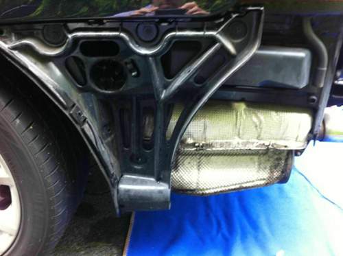

gibt es auch bei dem Facelift BMW Baujahr 2008 Probleme mit dem Panoramadach ?
Man muss irgend wie die Abflüsse reinigen.
Aber wo befinden die sich ?
Leo
17 Antworten
Du musst aufjedenmall mal mit druck luft alle 6 monate durch blasen die abläufe so mache ich das mal hatte schon wasser im in kofferraum ganzen steuer geräte ersetzt war eine teuere sache und einklemmschutz habe jetzt das problem einklemschutz kann nicht mehr öffnen keine ahnug was dAs ist

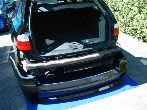

Ja gibt es bzw. gab es...am einfachste ist es, wenn man die Stoßstange abnimmt und die innenliegenden Kreuz-Stopfen im Schlauch mit einer Spitzzange entfernt, denn dann kann sich da nichts zusetzen...gerade Tannennadeln o.ä. setzen sich da gerne rein und dann ist das voll laufen der Kofferraumwanne vorprogrammiert.
Nach Entfernung bei geöffnetem Dach mit einer kleinen Gießkanne einfach Wasser in den Seitenablauf einfüllen....das sollte dann sowohl links als auch rechts unten am Schlauch raus kommen...ist das der Fall, ist alles OK, ansonsten Zu-/Abläufe reinigen!
Hier mal ein Bild davon - es ist der leicht S-förmige Schlauch oben rechts am Bildrand:
http://www.meyerpower.de/BMW/M_Paket_E61_05.JPG
Die Demontage der Stoßstange ist dort auch beschrieben, dazu mal hier nachschauen http://www.meyerpower.de/BMW_E61.html ...unter "Montage einer AHK" kann man die Demontage sehen.
Auch hier ist der Schlauch gut unter dem Rücklicht zu erkennen...die befinden sich übrigens auf beiden Seiten! http://www.meyerpower.de/BMW/AHK__E61_09.Jpg

An die Abläufe hinten unten kommst du auch sehr sehr gut ohne Demontage der Stoßstange ran.

Du legst dich hinten drunter und ziehst die enden ab.
Auf der Beifahrerseite musst du noch eine Abdeckung vom Luftkompressor entfernen. ist aber auch easy.
