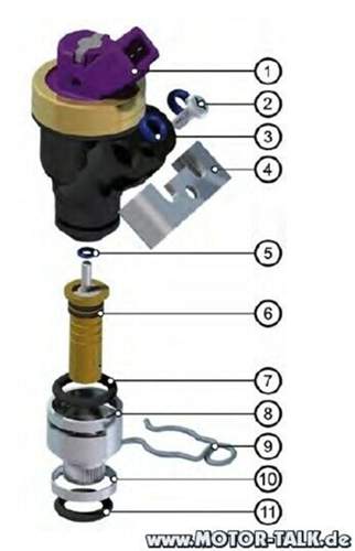

Habe volgenes Problem mit meinen e61 523i Bj 2005 mit vialle lpi
seit nun ein halben Jahr seit dem die Anlage drin ist springt er schlecht an nur nach mermaligen Orgeln ,,,aber nur wen der Motor warm ist,,, also nach ungefähr 20 min fahren. In kalten Zustand oder wen ich das Auto vorher auf Benzin abstelle oder er länger als zwei drei Stunden steht springt er an One Probleme.. Auch so macht die Anlage keine anderen Probleme vieleicht ein bisschen unrundes standtgas gegen über Benzin.die neuen Düsen sind auch schon drin die mit den blauen Punkt .mein umrüster(vialle Center) denkt es liegt daran das die Anlage nicht schnell genug beim ausmachen der Zündung abschaltet und mit den bisschen Rest spanung im Auto die Anlage noch Strom hat und noch nach Gast so zu sagen darauf hin hat er die so verkabelt das sie auch gleich aus geht Problem ist aber immer noch da . Und es kommt nur wen das Auto seine betriebs Temperatur hat durchs ,,fahren,, . Wen man den Motor im stand warm laufen läst Pi mal Daumen 20 min laufen läst springt er nachher auch One Probleme an.. Hat einer ne IDE

Es kommt zur Eisbildung im Ansaugkrümmer, dieses führt zur Überfettung beim Starten.
Abhilfe schaft hier die Düsen zu versetzen (von unten) Nilons mintern recht gut verhindern aber nicht optimal.
im Anhang Einspritzrichtung wenn Düsen von oben gebohrt.
Gruß Roland Müller

Den Bildern nach zu urteilen sitzen die Ventile alle auf einer Linie, dies bedeutet unterschiedliche Einströmer müssen benutzt werden, weil durch die schräg gebohrten der Einströmwinkel anders wird.
Kontrollieren kann man dies indem man die Ventile abzieht und schaut welche Nylonfarbe sich darin befindet (Weiß oder Schwarz).
Normaler Weise sind die letzten Drei etwas zum BMW Emblem geneigt, womit wiederum gleiche Einströmer verwendet werden können.

Die Vialledüsen sitzen ja auf Messing Einblasdüsen die von einem Aluring gefasst sind wo auch der Sprengring drüber sitzt...
nun die Fraaage :)
Kann man Anhand das Alurings und der Sprengringposition erkennen in welche Richtung das Messing"ding" einspritzt?
ich meine auf dem Messingteil ist wenn man den Injektor runternimmt so ein kleiner "punkt" eingefräst.
Zeigt dieser die Spritzrichtung an und wie gesagt ist der Aluring und das Messing immer eine Einheit oder wird das beim Bohren zusammengefügt?
