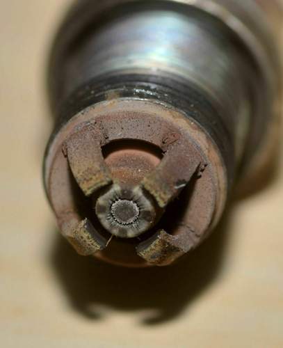

Hallo in die Runde,
ich möchte demnächst die Zündkerzen bei meinem Aut die Zündkerzen wechseln.
Habe ich im Zusammenhand mit der Gas-Anlage etwas zu beachten?
Danke :)
15 Antworten
Nimm die Kerzen, die BMW original verbaut, also NGK, BKR6EQUP. Keine Bosch und keine LPG Wunderkerzen!
Da kosten 6 Stück etwas über 50€ und halten wieder 100000km :-)
Nein. Einfach die alten Kerzen raus und die neuen rein. Und zwar die Kerzen, wie sie vom BMW vorgegeben sind. Keine speziellen Gaskerzen.
Der eigentliche Kerzenwechsel ist beim E61 6-Zylinder etwas fummelig, aber machbar.
Lästig ist nur die Plastikabdeckung vor der Windschutzscheibe :-)
Ist die mal ab - die Bajonetschrauben der Motorabdeckung auf und runter, Zündspulen raus und los gehts. Brauchst halt ne 16mm Kerzennuss MIT Magnet + kurze Verlängerung. Im Vergl zu meinem Daimler ein Traum :-)
Wunderkerzen habe ich für LPG noch nicht gesehen.
Wenn der Umrüster Zündkerzen für LPG-Betrieb reingedreht hat, dann würde ich auf jeden Fall die gleichen Kerzen wieder nehmen. An einem ersten umgerüsteten LPG-Auto hatte ich schon mal nagelneue für Benzin vorgeschriebene Zündkerzen drin und nach relativ kurzer Betriebsdauer waren zwei Kerzen defekt. Wenn man dann liest, warum LPG Kerzen rein sollen, dann versteht man auch den Motorschaden.
Und warum sollen LPG Kerzen rein?
In meinen beiden Sechszylindern werden Standard NGK Kerzen eingebaut. Und die halten genau gleich lang wie bei Benzinern. Und ich kenne viele viele andere bei denen das ebenso ist.
Ein Motorschaden und eine eventuelle abgebrannte Zündkerze schiebe ich eher auf eine nicht korrekt eingestellte Gasanlage oder andere Ursachen. Aber nicht der normale LPG Betrieb.

Moinsen,
danke für die vielen Antworten.
So, wie ich es nun gesehen habe, ist die Gasanlage wohl unproblematisch.
die Injektoren sitzen alle rechts in der Ansaugbrücke, und links unter der Plastikverkleidung sind die Kerzen, also kein Problem :)
