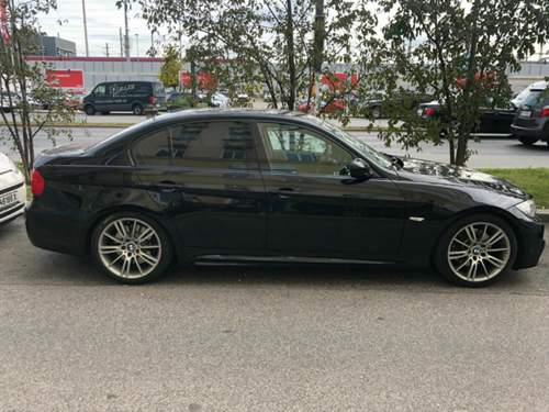

ich fahre "nur" das Pro Kit. Verbaut seit ca. 5 Jahren in Kombination mit Distanzscheiben und M193. Optisch reicht es mir auf jeden Fall aus, der Komfort ist auch noch in Ordnung. Bremsschwellen, Tiefgaragen geschweige denn Bordsteine sind natürlich tabu, bzw. nur mit Kampfspuren möglich. Ich denke auch, dass sie im Laufe der Zeit noch etwas nachgegeben haben, habe ich aber nie gemessen.
Das Bild ist das einzige, was ich auf die Schnelle gefunden habe. Leider etwas dunkel und schräger Boden.

Hier mal ein Bild von mir mit schlechtwegepaket und ohne z4 Domlager
Hoffe man erkennt es irgendwie was anderes habe ich gerade nicht
Für SWP ist deiner aber ganz schön tief hinten @bmw318e90
Vorn steht meiner quasi genau so.

Ist aber definitiv verbaut wirkt vielleicht so wegen dem Winkel
Möglich, habe eigentlich genau die gleiche Kombination. Aber meine sind gerade mal zwei Monate alt, vielleicht trägt das dazu bei.
