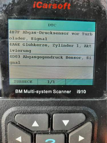

Ich Habe auf meinem E91 2009 N47 jetzt rund 280tkm und es kommen seit kurzem die Fehler:
41BB Abgasgegendruck Sensor
4011 Abgasgegendruck Sensor vor Turbolader, Signal
Den Abgasgegendruck Sensor vor Turbolader habe ich schon gewechselt jedoch ohne erfolg nach löschen des Fehlerspeichers kommt nach ca 1 km wieder die Motorkontrollleuchte und es steht im I Drive Motorstörung leistungsabfall.
Der Partikelfilter ist ebenfalls neu und der Sensor vor Turbo wurde angelernt sowie der DPF nach einbau zurückgesetzt.
Wenn ich den Abgasgegendruck Live messe dann ist das ziemlich verwirrend:
-990mbar min:-1000 max: -990. Da ist überall ein minus davor und der Max wert ist unter dem min Wert?
Wenn jemand villeicht weiß was das sein könnte würde ich mich über eine Antwort freuen.

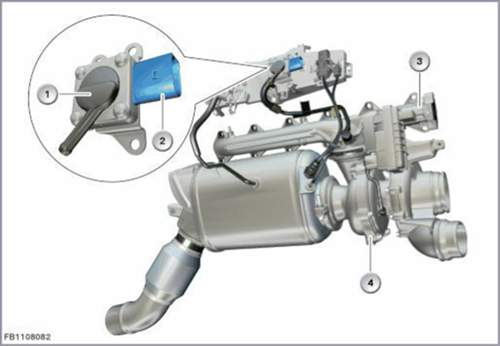

Hab jetzt auch mal deine Fehlercode nachgeschaut und in der Beschreibung steht jeweils Abgasdrucksensor vor Partikelfilter hast du vielleicht den falschen Sensor ausgetauscht? Weil es gibt zwei Sensoren
Themenstarteram 4. April 2020 um 15:20
Danke für deine Mühen nein ich habe den Vor DPF testweise mal abgesteckt und dann kam erst ein Fehler wegen Sensor vor DPF habe den vor DPF gewechselt habe extra im Internet geschaut.
Habe den Sensor auf dem Bild gewechselt.
Fukahbny
Das auf dem Bild ist der Abgasdrucksensor vor Turbolader
Der Abgasdrucksensor vor DPF ist hier die Nr.3 http://de.bmwfans.info/.../
Und die Nr.5 ist der Drucksensor vor Turbolader was du ausgewechselt hast
Themenstarteram 4. April 2020 um 15:29
Ja aber der macht ja auch die Probleme ^^
OUU habe eben bemerkt das ich den Falschen Fehlercode reingestellt habe
4B7F ist der richtige. Tut mir leid das ist noch der von meinem test den Vor DPF abzustecken^^
Sehr Unangenehm
Also wenn der Sensor Orginal ist und er zu 100% i.O. ist dann würde ich als nächstes mal die Kabel vom Motorsteuergerät zum Sensor messen. Was du noch probieren könntest ist die Leitung mit Druckluft durchblasen nicht das die verstopft ist.

Kannst du mal die komplette Fehlerspeicherliste hier reinstellen und kannst du mir die letzten 7 Stellen deiner Fahrgestellnummer mitteilen dann könnte ich dir den richtigen Schaltplan raussuchen wenn du das willst.
Und ich glaube das eine andere Software zum auslesen echt nicht schlechte wäre sowas wie ISTA/ Rheingold oder zumindest Carly sollte auch besser sein als Delphi.
Themenstarteram 4. April 2020 um 15:56
Ja das währe sehr nett.
Hier sind alle Fehler auf einem Bild (Glühkerze kommt am Montag^^)
FGSTNR ist A204788
Vielen Dank im Vorraus

Hey Leute,
Leider immer noch keine Lösung gefunden hier habe ich jedoch noch die Fehler von einem professionellen tester
