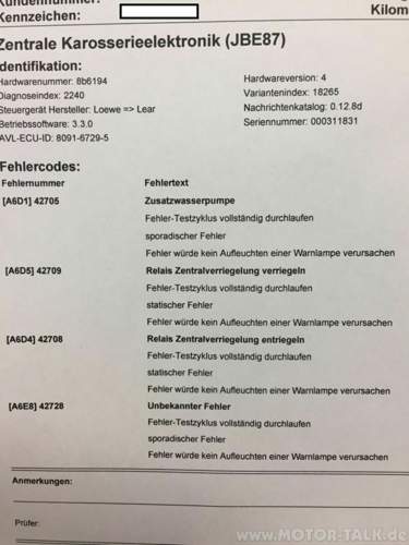

seit gestern funktioniert bei meinem BMW E91 die Zentralverriegelung nicht mehr. Ich kann zwar per Fernbedienung das Fahrzeug abschließen, aber nicht mehr öffnen. Alle anderen Vorgänge wie Spiegel ausklappen, das Blinken der Lichter und entriegeln des Kofferraums funktionieren normal.
Ich habe mich auch schon in diversen Foren umgesehen und einige Lösungsansätze gefunden. So habe ich zum Beispiel die Sicherungen 56 u. 57 gegen 20a ausgetauscht. Die Sicherung 57 war auch durchgebrannt und knallt aber immer wieder durch wenn ich sie tausche.
Ich habe jetzt mal in einer Werkstatt den Fehlercode auslesen lassen. Der Bericht ist angehängt. Dieser listet Fehler in den Relais der Zentralverriegelung auf.
Ich bin jetzt etwas ratlos da ich erst davon ausgegangen bin (gemäß den ganzen Erfahrungsberichten im Netz), dass es ein Defekt bei den Schlössern ist. Aber könnte es auch sein, dass einfach nur die Relais getauscht werden müssen oder sorgen die defekten Türschlösser für eine Fehlermeldung in den Relais?

Die Fehler mit den Relais sind immer drin wenn ein Schloss kaputt ist, ich will jetzt auch nicht falsches sagen aber ich glaube das man die Relais nicht einzeln tauschen kann den die sind in der Junction Box drin.

Hier ist ein Ausschnitt des offizielen Lösungvorschlages von BMW.
1. Kurztest durchführen
2. Die 15 A Sicherung der Zentralverriegelung (bis Produktion 08/2007 Sicherung F57, ab Produktion
09/2007 Sicherung F73) gegen eine 20 A austauschen.
3. Funktionsprüfung durchführen, dazu Zentralverriegelung (bis zu 10 x ) betätigen. Achtung:
Wiederholsperre bei 15 Betätigungen aktiv.
4. Vorgeschädigte Schlösser fallen durch Unregelmäßigkeiten auf. Zum Beispiel: gehen deutlich
langsamer, Geräusche, usw.
5.1. Ist das defekte Schloß identifiziert und es befindet sich in einer der beiden vorderen Türen, sind
beide Schlösser vorne (Fahrertür und Beifahrertür im Ersatzteilpaket) zu tauschen. Siehe Neue
Vorgehensweise Schlosstausch unter Punkt 7.
5.2. Ist das defekte Schloß identifiziert und es befindet sich in einer der hinteren Tür, ist lediglich das
eine defekte Schloß hinten zu tauschen.
5.3. Ist ein defektes Schloß vorne und ein defektes Schloß hinten identifiziert, sind beide Schlösser
vorne (Fahrertür und Beifahrertür im Ersatzteilpaket) und das eine defekte Schloß an der Hintertür zu
tauschen.
5.4. Konnte kein defektes Schloß identifiziert werden, ist nach einer kurzen Wartezeit von zwei Minuten
die Zentralverriegelung erneut zu betätigen (siehe Punkt 3)
6. Konnte erneut kein defektes Schloß identifiziert werden, ist das System in Ordnung, es darf kein
Schloß getauscht werden.

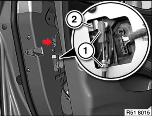

So nochmal langsam du bist über die Fahrertüre mithilfe des Schlüssels in Auto eingestiegen hast die Sicherung gewechselt. Dann bist du ausgestiegen hast das Auto zugesperrt und bei entsperren sind die vorderen Türen nicht aufgegangen? Stimmt das? Falls es so sein sollte sind deine beiden vorderen Schlösser defekt das könntest du ausprobieren in dem du beide absteckst und dann die ZV wieder betätigst. Aber zum abstecken müsstest du beide Türverkleidungen demontieren ich weiß aber nicht wie fit du in Sachen schrauben bis aber eigentlich ist es kein Hexenwerk die Türverkleidungen zu demontieren. Und dann steckst du einfach beide Schlösser ab das ist der Stecker der beim Bild mit dem Bowdenzug drauf ist ab.

Genau so war es. Ich habe auch im Verdacht, dass es das Schloss vorne links ist. Problem ist nur das ich die Türe dort garnicht mehr aufbekomme.
Also entweder du probierst es nochmal mit dem Schlüssel oder du baust die Türverkleidung bei geschlosser Tür aus ist zwar nicht ganz so toll aber es sollte gehen und gut aufpassen das du nichts beschädigst. Oder was mir noch so einfällt alle Schrauben raus und Türverkleidung unten so weit wie möglich wegziehen und dann auf den mechanismus greifen und nach oben schieben dann sollte die Türe wieder aufgehen. Siehe Bild roter Pfeil.
