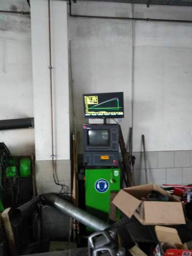

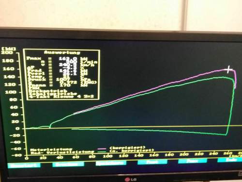

Ist ja das gleiche Thema vom 325 zum 330 machen via SW. Viele schreiben geht, andere sagen finger weg, weil der Motor eben nicht 100% Identisch ist.
Habe morgen einen Termin beim freundlichen zur einer Leistungsmessung um nach 10 Jahren und jetzt 135tkm mal zu überprüfen ob da alles noch so ist wie es einmal war. Nicht das es irgendwelche Probleme gibt oder einen Leistungseinbruch. Wills nur mal Wissen
Da das mein erstes mal ist irgendwelche Tips oder worauf man achten sollte?
