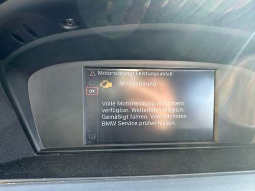

Tach Leute, undzwar habe ich seit ungefähr 2 Monaten das Problem das bei mir die Motorkontrollleuchte an ist und nicht mehr verschwinden will.
Ein Kollege hat den Wagen mit Carly ausgelesen und es kam nur der Nox Sensor raus. Insgesamt haben wir 2 mal den Fehler gelöscht, beim 2ten Versuch kam kein fehlercode bei raus.
Der ist Wagen fährt völlig normal, hat keinen Leistungsverlust und hat noch seine volle Leistung. Weder auffällige Geräusche etc. sind zu hören.
Weiß eventuell jemand wie und ob man den Nox Sensor auscodieren kann bzw die MKL deaktivieren/ausschalten oder gar löschen kann manuell ?
Ich habe ehrlich gesagt keine Lust jedesmal zur freien Werkstatt oder bei meinem Kollegen anzutanzen um die dämliche Lampe zu löschen
Im Winter wurden die HDP und sämtliche weiteren Teile gewechselt und der Wagen fährt 1A, kann mir die Leuchte nicht erklären.
Vielleicht weiß ja einer weiter.

Sorry aber das Carly nicht der Hit ist, nicht alle Fehler anzeigt bzw erst recht nicht alle Informationen die man braucht für eine vernünftige Fehlerdiagnose, dass kann man hier auch im Forum sich innerhalb von 10 Minuten zusammenlesen.
Fehlerspeicher liest man am besten aus mit dem BMW Programm INPA. Alternativ Hella/Gutmann.
Alles andere ist Müll bewirkt nur, dass Jungs wie du Blind drauf los basteln, Geld für Teile ausgeben die nicht Kaputt sind, statt das man einmal eine richtige Diagnose macht.
Wenn die Motorkontrolleuchte an ist dann steht auch was im Speicher. Wenn dir Carly nichts anzeigt dann liegt es an den begrenzten Möglichkeiten von Carly.
Darüber hinaus kann es durchaus sein, dass es eine Weile braucht wenn man einen Fehler löscht, bis man er wieder im Fehlerspeicher erscheint.
Darüber hinaus ist es bei MT natürlich nicht gestattet Illegale Dinge zu Diskutieren.
Ich denke das Emulatorzeug kann man in die Kategorie "Illegal" weil Abgasbeeinflussend einsortieren.
Der Technisch Richtigste Weg meiner Meinung nach es so einen Fehler zu beheben. Und wenn man selbst dazu nicht die Fähigkeiten und Kenntnisse hat dann muss man sein Fahrzeug halt zu einer Werkstatt bringen, die vermutlich erst mal den NOX Sensor tauschen würde.

Kennt sich dabei vielleicht auch jemand aus?
