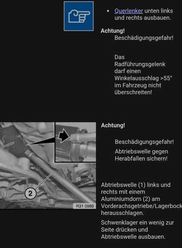

Da steht doch Kraftstofffilter Heizung und nix von Gehäuse
Das sagt BMW dazu 247F00,
zu 288E00 und 288B00 gibt's auch was,
