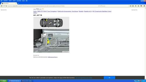

Hallo.
Bei meinem BMW F07 sind alle Assistenzsysteme ausgefallen. Ich bin neu im Forum und konnte ein ähnliches Thema nicht finden.
Habe das Fahrzeug in eine Werkstatt gebracht die meinten es ist das DSC Steuergerät.
Nun meine Frage wo sitzt dieses damit ich es ausbaue & kontrollieren kann!
Danke im vorraus.

hallo,
siehe Abb.
und hier gibt es weitere Infos:
https://www.newtis.info/tisv2/a/de/
gruss
mucsaabo
DSC-SG

nein, ich kenne diesen Fehler nicht, aber wenn ich da selber was prüfen würde (ohne Diagnosemöglichkeit) , kämen als erstes die Sicherungen dran. Da gibt es 3 Stück, F72 (50A), F40 (30A) und F2 (5A).
gruss
mucsaabo
Am Anfang: FSpeicher auslesen lassen, dann
1. Sicherung# 2, 40 und 72 prüfen (beim F11)
2. Stecker und Leitungen zum DSC-Steuergerät zu prüfen
3. ggf. DSC-Steuergerät zu ersetzen

@Sahin92 , was sagt der Fehlerspeicher?
Themenstarteram 3. Juni 2020 um 22:21
Hi Leute.
Es war der hintere rechte ABS Sensor, vom Kofferraum aus gesehen.
Der ABS sensor war voller schlamm, dies gereinigt alle Fehler Meldungen weg, es lief zwei Tage alles PERFEKT.
Habe zeitgleich der Reinigung vom ABS Sensor, die Batterie auch austauschen lassen bei ner Werkstatt, der Spinner hatte den Minus Pol nicht richtig festgezogen. Zwei Tage später springt der Wagen nicht an, deshalb hab ich die Batterie geprüft daher weiss ich das er es nicht festgezogen hatte.
Habe es dann selbst gemacht, siehe da alle Meldungen wieder gekommen.... zum ausrasten
Habe den Wagen bei nem Autoelektriker dann prüfen lassen.
Er hat die Stromversorgung zum DSC Erneuert da die Kabel versifft waren. Trotz erneuerung gehts immernoch nicht. Denke mal es ist dann nun das DSC.
