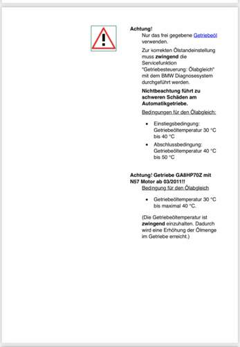

am 17.März wurde bei meinem BMW ein Getriebespülung durchgeführt, dementsprechend wurde auch dann wieder Getriebeöl (ZF Lifeguard FLUID 8) nachgefüllt. Das Getriebe wurde auch danach in diesen "Lernmodus" gesetzt. Am Anfang war im großen und ganzen alles okay, mal hat er hin und wieder komisch geschalten aber das wurde mir in Vorhinein schon gesagt, da er es wieder "lernen" muss, also allgemein war es nichts schlimmes, mir wurde auch gesagt das es mindestes 1000Km dauern kann bis es wieder völlig normal schaltet, laut ZF. Mit der Zeit waren die Schaltvorgänge wieder Butterweich.. bis seit paar Tagen von den 6ten auf den 5ten Gang. Wenn das Auto von den 6ten in den 5ten Gang schaltet dann bleibt es so richtig einmal kurz stecken, egal ob es von alleine schaltet oder wenn ich mit den Schaltwippen schalte, man spürt es richtig als ob er den gang so richtig "reinhaut" blöd gesagt. Es ist komischerweise nur vom 6ten runter zum 5ten, von 5ten auf den 6ten ist es nicht und auch nicht vom 5ten auf den 4ten oder umgekehrt.
War dann nochmal beim Mechaniker, der hat dann den Ölstand überprüft und geschaut ob alles trocken war, da war alles ok, er hat noch 150 ml nachgefüllt weil er meinte das ein bisschen Öl fehlt, wieso- weiß keiner, vermutlich hat er zu wenig nachgefüllt aber ob das jetzt wirklich an diesen 150 ml liegt?
Anschließend sind wir nochmal gefahren und ja, er war schon geschockt als er es gespürt hat, er meint aber das es noch an diesem Lernmodus liegen kann (was ich aber nicht glaube weil das einfach zu heftig ist). War dann bei einer anderen Werkstatt wo dann der Mechaniker mit mir eine Proberunde gefahren ist und meine das es sich für ihn anfühlt als ob es ein Mechanischer Schaden sei aber er es nicht genau sagen kann. Er meinte er kann mir anbieten die Getriebespülung nochmal neu zu machen, das Öl zu überprüfen und das komplette Getriebe zurückzusetzen für 400€. Und falls das nichts hilft müssen wir ein neues Getriebe kaufen und einbauen für 2000€ - 3000€.
WICHTIG: Vor der Getriebespülung war das definitiv nicht so, das steht fest. Nur was kann man den bei einer Getriebespülung falsch machen ?
Hat hier schon jemand mehr Erfahrungen gemacht? Kann das wirklich an diesem Lernmodus liegen? Soll ich die 1000Km fertig fahren oder nicht? (Der andere Mechaniker meinte "fahr die 1000Km fertig und dann ist das Getriebe kaputt"
Tut mir leid das es so viel Text ist, dachte bloß das es besser zum nachvollziehen ist.
Danke und LG

Ganz wichtig ist, die Ölstandsprüfung muss bei laufendem Motor und in einem bestimmten Temperaturbereich gemacht werden, weil sonst der Ölstand nicht passt.

Ölstandsprüfung hat er gemacht während das auto aus war, einmal bei 50°C und dann nochmal bei 30 - 40°C mit dem Computer, er meint, damit er es mit dem Computer überprüfen kann muss es auf 30 - 40°C kommen. Als er es heute in der Früh überprüft hat fehlten 150ml aber kann auch sein das er zuerst zu wenig nachgefüllt hat.

Wenn er das nicht bei laufendem Motor gemacht hat, dann brauchst Du Dich nicht wundern. D
ann fehlen auch wesentlich mehr als nur die 150ml. Da frag Ihn nochmal, kann ich mir aber kaum vorstellen??
