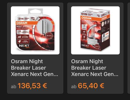

Osram Nightbreaker Laser mit 200% sind neu. Mal sehen was von den Prozenten nachher zu bemerken ist.

So 2 Tage bei Dunkelheit und Regen gefahren.
Die neuen beleuchteten die Straße um einiges besser als die alten auf dem Foto.
Man sieht wieder etwas, sogar bei Gegenverkehr. Da war vom eigenen Licht fast nix mehr zu sehen.
Die Dinger sind Top.

Danke fürs Feedback. Werde mir die dann auch einbauen. Das merkwürdige ist, ich habe mir das Datenblatt für die Brenner direkt bei Osram angeschaut und selbst da steht nichts von der Farbtemperatur. Sind die genauso weiß wie die vorherigen/Originalen?
Ja, die lichtfarbe scheint gleich zu sein.
Fahre etwas Strecke ohne Bemalung, da kommt mir das dunkler vor.
Liegt wohl am Tiefschwarzen Teer, die Strecke selber kann man aber gut erkennen.
