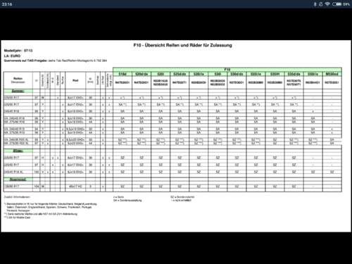

Beim F10 sieht das so aus wie im Anhang...

Hi Steffmaster
Meine Aussage betreffend der Felgen bezog sich auf den am Anfang bereits erwähnten Felgenkatalog
http://felgenkatalog.auto-treff.com/Dort sind bei allen 19'' Felgen für den F11 immer verschiedene Felgenbreiten für die HA/VA vorgesehen.
Gemäss den von dir gelieferten Unterlagen ist für den F11 bei 19'' aber rundum die selbe Felge mit dem selben Felgenmassen (8,5x19, ET 33) von BMW vorgeschrieben.
Nochmals zu der ET: Gibt es hier Angaben, welche ET man mind./max. bei einer 8.5J / 9J 19'' Felge haben muss für den F11?
Habe einen Satz Replica Alpinafelgen im Blick, mit den Massen 8.5x19 mit einer ET von 35 --> das müsste doch auch klappen oder?
