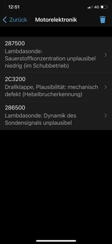

mein 535d hat Leistungsverlusst und zieht nicht richtig. Fehlermeldung bekomme ich über Bimmerlink 2C3200 Drallklappe Plausibilität mechanisch defekt. Hebelbrucherkennung.
Wenn ich den Fehler lösche fährt das Auto wieder völlig normal.
Heute ist der Fehler wieder gekommen + Lambasonde Sauerstoffkonzentration unplausibel niedrig (im Schubbetrieb) + Lambdasonde: Dynamik des Sondensignals unplausibel.
Sitzt meine Ansaugbrücke zu? 160.000km gelaufen Bj.15
Fehlercode
26 Antworten
Hört sich für mich nach einer zu gekokten ASB inkl. der Drallklappen an… bei der Laufleistung wäre das auf jeden Fall nicht untypisch..
...das Verbindungselement zwischen Stellmotor und Drallklappenwelle wird bei verkoktem Luftsammler stark belastet, weil die Drallklappen schwergängig sind und/oder ihre programmierten Endpositionen nicht mehr erreichen können.
Beide Bewegungsrichtungen werden vom Stellmotor elektrisch unterstützt, wobei die Drallklappen im stromlosen Zustand federbelastet auffahren (sollen).
Der Bruch des Verbindungshebels wird erkannt, weil der Stellmotor über den mechanischen Anschlag der Drallklappenwelle hinaus drehen kann - die Signalspannung weicht nun vom abgespeicherten Wert für die mechanische Endposition ab.
Wenn bei gebrochener Verbindung die Federkraft nicht ausreicht, die Drallkappen zu öffnen, tritt Leistungsverlust ein.
Wegen der mangelnden Frischgaszufuhr kann sich dann der Lambdasonden-Folgefehler im Schub einstellen.

Themenstarteram 17. Januar 2022 um 9:35
So ich war jetzt bei einer kleineren Werkstatt die sich auf BMW spezialisiert hat.
Die Fehler wurden ausgelesen und eine Programm lief zur Überprüfung des Stellmotors.
Stellmotor arbeitet und ist i.O. Mit einer Kamera wurde in die ASB geschaut, die sitzt völlig zu und es ist wohl auch ÖL in der ASB.
Eine Reinigung ist angeblich nicht möglich, da die Ansaugbrücke zu heiß geworden ist, (Dichtungen und Klappen würden nicht mehr richtig arbeiten.
Angebot war eine neue ASB für knapp 1100€, Einlasskanäle Strahlen, Dichtungen und eine Leitung erneuern (100€).
+ Kurbelgehäusenentlüftung (Membrane) erneuern
Arbeitslohn ca. 500€
Ist das Plausibel? ca. 1700€
Leebmann 24 hat die ASB für knapp 1000€ im ,,Angebot"
...den Luftsammler gibt es - laut ETK - nur komplett mit Stellmotor, Dichtungen etc. für 914€ (Preis aus 2019).
Für das Walnut-Blasting der Kanäle + Luftsammlertausch werden 59AW à 5min angesetzt.
