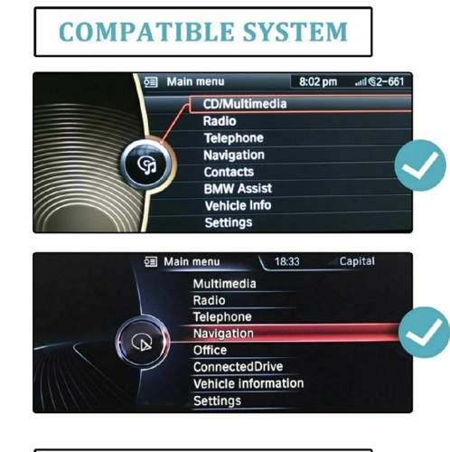

Da müsste man wohl erst wissen ob orginal ein CIC oder NBT System verbaut war eventuell hilft dir das Bild weiter ob diese Fehler durch ein falsches Display entstehen kann ich nicht sagen hab auch eins verbaut bei mir funktioniert alles.
Des obere wäre das cic unten das nbt

Anbieter meinte ich ob du weißt wo er das gekauft hat die können die fragen dann ja genau beantworten. Ich würde von deinem Bild auch auf CIC schließen kann dir aber leider nicht weiterhelfen

Habe jetzt herausgefunden wieso es nicht geht mein System ist NBT das Navi ist CIC gibt es eine Möglichkeit ein Retrofit zu machen von NBT auf CIC?
Das kann ich mir nicht vorstellen
Wie kamst du jetzt drauf das du ein nbt hast
Das Bild oben zeigt eine Headunit Entry, das ist kein NBT, sondern CIC System.

Der Fehler wurde gefunden es war ein CIC System was ich geholt habe also das Android Tablett das eigentliche Monitor von mir war aber ein NBT!! Ich habe gedacht es ist immer so wenn man den kleinen Navi hat das man CIC hast ist aber nicht so man muss das höllisch aufpassen. Ich meine zu wissen das es ab 2012 auch die kleinen auf NBT sind und alles drunter CIC also der kleine!

Nein bei mir war der Fehler das ich das Falsche Android system hatte ich habe gedacht das ich das CIC system habe weil ich das kleine Navi habe ist nicht immer so ab Baujahr 2013 sind alle Radios beim F30 KEIN CIC.
Jedem der sich so ein Navi zulegen will sollte unbedingt das nochmal prüfen der Anschluss ist hinter dem Monitor
Unterschied
Ja gibt da 4pin und 6pin wobei das kleine Navi kein NBT ist geht halt um den Stecker.
Themenstarteram 26. Oktober 2021 um 8:53
Ja genau aber trotzdem muss man den 6 pin Stecker hollen das heißt dann wiederum NBT Android Navi ...usw
Und nicht wie viele sagen ja CIC aber NBT Stecker verwirrt nur Leute und leitet dazu falsche Android Units zu kaufen
