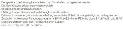

Hallo Zusammen,
Ich habe ein Problem mit meinem Tempomat => Und zwar habe ich bei meinem BMW Vertragshändler einen Tempomat nachrüsten lassen und dieser Funktioniert nicht (Hatte vorher den Limiter drinnen).
Ich kann den Tempomat aktivieren aber sobald ich auf "SET" drücke bring er eine Fehlermeldung.
Wir haben den Tempomat jetzt 2 mal codiert ohne Probleme und ohne Fehlermeldungen, wir haben zudem auch noch von einem 4rer Gran Coupe (selbes Lenkrad aber mit Spurhalte Assistent) den Inneren Kabelbaum bei meinem 320d eingebaut und auch nochmal codiert da wir dachten das ein Kabel fehlen könnte aber auch dann funktionierte er nicht.
Uns gehen langsam die Ideeen aus und wir wissen nicht wo das Problem liegt. Hat von euch jemand auch mal so ein problem gehabt?
Mein Vertragshändler nimmt jetzt noch mit der BMW AG Kontakt auf und fragt da mal nach an was das liegen könnte das der Tempomat nicht erkannt wird.
Ich wäre euch sehr dankbar wenn Ihr mir hier weiter helfen könntet denn langsam verzweifel ich an diesem Tempomat...

Wurde der Fahzeugauftrag denn auch angepasst? Nur Codieren reicht wohl nicht aus.

Der Händler kann das schon. Die Technikabteilung stellt auf Anfrage geänderte FAs bereit.

wie Olli schon sagte, mit E-Sys wäre das alles kein großes Thema gewesen.
Natürlich gibt es die ein oder andere BMW Werke die das hinbekommt mit dem Tempomaten nachrüsten, aber das sind wohl die wenigsten. Da es keinen offiziellen Nachrüstsatz gibt wiegeln die meisten Werken direkt ab.
Für den Tempomaten benötigt man auch normalerweise keinen Code.
Aber vermutlich meinst du damit die SA vom Tempomaten für den FA.
Marcel

Codieren reicht nicht. Der Fahrzeugauftrag muss auch geändert werden.
Nachrüsten funktioniert aber.
Dein Händler sollte dir das alles machen können.

Kostenpunkt für den Tempomat nachrüsten liegt bei ca 300€ => 200€ für die Knöpfe (Muss links und rechts getauscht werden) und der einbau + codieren liegt ca bei 100€ wobei sich der preis immer auf die jeweilige werksatt ändern kann.
