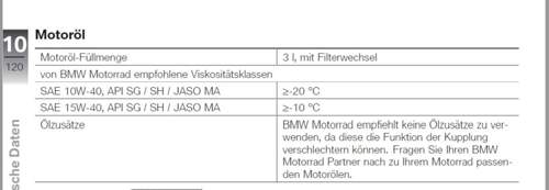

Also durch unterschiedliche Viskosität kann kein Kupplungsrutschen entstehen einzig durch ungeeignetes Öl. Meiner Recherche nach ist sowohl lt. Motul Ölberater 10W-40 und auch 15W-50 freigegeben.
Hast du das Motorrad denn von Anfang an ? Sonst könnte ja auch der Vorbesitzer es mit dem Öl nicht so genau genommen haben.....
Du solltest auf die genaue Spezifikationen von BMW achten.
Ich nehme immer Motul 5100 4T 10W-40 für die F800ST, funktioniert bestens
https://www.louis.de/.../10037633?filter_article_number=10037633
https://img.motor-talk.de/KSOlYGDn1ClY-5_N.10.jpg
Motoröl

Hallo joergFB Ja ich bestell mir jetzt auch das 10w40 und probiere es nochmal. Wenn nicht muss ich die Kupplung mal öffnen und mir die Beläge mal angucken
Allgemein gilt: Wenn eine Kupplung ganz "am Ende" vom Weg kommt, und vor allem wenn unten am Gehäuse der Ausrückhebel "am Gehäuse anliegt" dann ist die Kupplung verschlissen, der Belag ist weg, die Scheiben zu dünn. Der Ausrückhebel muss, wenn eingekuppelt ist, "leicht gehen, Spiel haben", so das der Ausrückmechanismus, das Drucklager/Druckstift/Kugel nicht belastet ist oder mitläuft. Ich weiß nicht, wie es speziell bei diesem Mopped im Innern aussieht, die alten Mechanikeregeln dort auch gelten?
