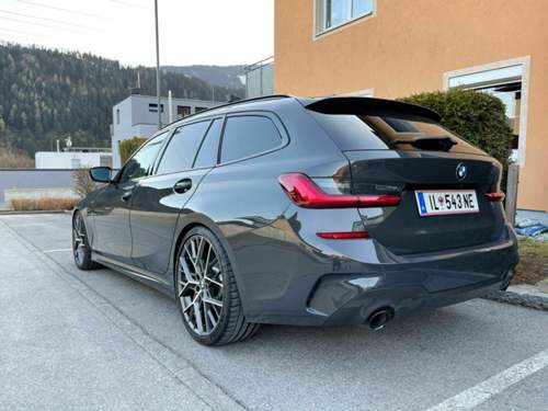

Hallo, im G20 Forum fahren manche Serienbereifung mit 15 mm Distanzen, also geht sich das leicht aus ohne arbeiten und für meinen Geschmack sieht ein 225 auf der 8,5 er Felge perfekt aus. An deiner Stelle würd ich sowieso hinten die 9,5er mit 255 fahren. Die passen nämlich auch schön. Lg (Foto vom 225er auf 8,5)

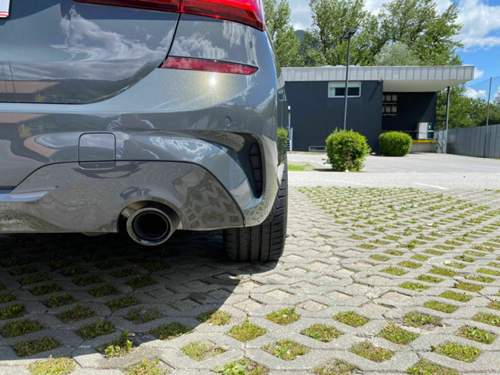

Halo Schobi, ich fahr vorn 8x20 Et25 und hinten 9x20 Et35 mit 225 vorne und 265 hinten. Die 265er sind es wegen der Achslast des G21 hinten geworden. An der Karosserie musste nix gemacht werden, is genug Luft.
