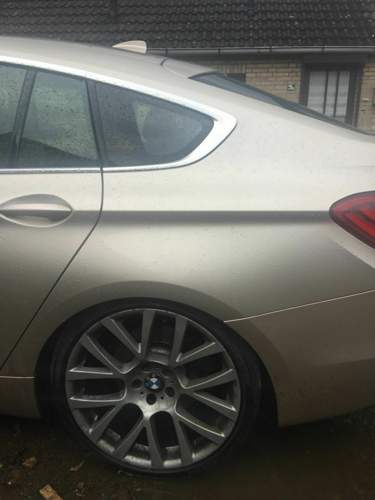

Hab seit zweit Wochen Probleme mit meiner GT hinten links mit niveauregelung.
Jedesmal wenn ich den Wagen abstelle ist er hinten links schief nach paar std.und wenn ich den Wagen anmache regelt der Kompressore den Wagen gerade.
Im Werkstatt hat man mir gleich gesagt das die luftbalge ausgetauscht werden muss . Hab es bei eBay für knapp 60€ neu bestellt .
Nach dem das Teil da war hab ich es im Werkstatt wechseln lassen aber wo ich wieder zuhause war der Wagen wieder hinten links unten obwohl neue luftbalge drin ist .
Ich bräuchte dringend eure Hilfe von euch erfahrenen BMW Experten
Mit freundlichen Grüßen

Themenstarteram 13. Mai 2017 um 16:12
Hallo
Was ich nicht verstehe vorher ist der Wagen alle paar Tage unten gewesen hinten links .
Jetzt wo der neue luftbalg eingebaut ist hab ich täglich das der Wagen hinten links unten ist ????
Werde Montag wieder zum Werkstatt fahren müssen

am 15. Mai 2017 um 20:18
Es scheint leider Bmw krankheit zu sein, bei einigen modellen! Bei Bmw kostet die diagnose ca.150€ . Und nein es geht nicht nur um die 150€, wenn das hinter her heisst wir konnten nichts feststellen!Es ist alles normal ist. Schade das man keine lösung fpr dieses problem findet
Wie wurde nach "Undichtigkeiten nachgeschaut"?
Themenstarteram 16. Mai 2017 um 7:13
Wie du es schon beschrieben hast so haben die es auch gemacht mit Sprühflasche mit Wasser/Spülmittel .
Haben den balgen noch mal ausgebaut und den Schlauch kontrolliert und den Anschluss. Die hatten vermutet das es nicht richtig fest ist
Jedenfalls werde ich heute wiedermal hin fahren zum Werkstatt . Mal gucken wie die reagieren wenn die hören das der Wagen wieder abgesackt ist :(
Überlege mir ob ich den Ventil für luftfederung wechseln lasse vielleicht liegt es ja dadran.
Auf eBay kostet es 139€ das Ventil
Wenn die Zu-/Ableitung und die Bälge die Luft halten ist ein schadhaftes Ventil sehr wahrscheinlich. Der Akkumulator ist sicher auch voll geladen, nur um sicher zu gehen. Ich drücke die Daumen das es mit Wechsel des Ventil getan ist.
