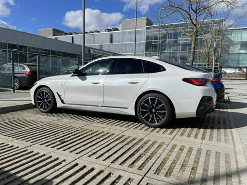

Hier das versprochenes Update zu meiner ausgiebigen Probefahrt mit dem i4 M50:
Abgeholt habe ich den Wagen am Freitag in München bei frühlingshaften 12 Grad mit einem SoC von 94%. Er war mit 19" Felgen (859 M Bicolor) und Winterreifen ausgerüstet, die Kotflügelverbreiterungen hatte er nicht. Dafür aber das Carbon-Paket, Schiebedach und Anhängerkupplung (laut Konfi die Extras mit dem größten Einfluss auf den Verbrauch).
Erstmal das Thema Verbrauch: Über das Wochenende sind knappe 500km zusammen gekommen (494 um genau zu sein. Davon ca. 250km Autobahn, 150km Landstraße und 100km Stadt). Nachgeladen habe ich 101 kWh, ohne Ladeverluste flossen somit ca. 91kWh in den Akku. Ingesamt (inkl. Ladeverluste beim Nachladen) habe ich somit ca. 96 kWh für verbraucht. Das macht ca. 19,5 kWh/100km und somit knapp 415km Reichweite bei vollem Akku.
Kostenseitig gilt natürlich der geladene Strom inkl. Ladeverlusten.
Aber nun zum Auto selbst: Leute, mich hat wirklich noch nie ein Auto so umgehauen! Dieses Kombination aus spontaner Leistung im Überfluss, der famosen Ruhe und der wirklich sehr überzeugenden Verarbeitungsqualität ist, ich kann´s nicht anders ausdrücken, sensationell. Egal, wie lange ihr auf eure bestellten i4 warten müsst: Es lohnt sich absolut.
Thema Ausstattung: Der Wagen hatte den DA Professional an Bord. In Kombination mit der adaptiven Rekuperation ist das ein ganz anderes Autofahren, egal ob Stadt, Land oder Autobahn. Ich bin froh, dass ich ihn bestellt habe, genauso wie das Headup Display. Schiebedach habe ich das ganze Wochenende nicht benutzt.
Das war es erst einmal. Wenn ihr Fragen habt, dann versuche ich sehr gerne sie zu beantworten.
Ach so, einen hab ich noch: Auf den beigefügten Fotos finde ich immer noch nicht, dass er hochbockig aussieht;)
Grüße aus München,
Alex
20220314-102142379-ios
20220314-102201125-ios
