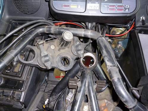

Moin, fahre seit einem halben Jahr eine K 100 RS 16 V ABS, Bj. 1990 und habe das Problem, dass die Lenkung sehr schwergängig ist bei wechselnder Kurvenfahrt aber auch schon beim Rangieren. Ist das normal? Wer kann mir da aus Erfahrung eine Erklärung geben? Würde mich über eine Antwort freuen!

Eventuell ist das Lenkkopflager zu stramm gezogen, oder sogar defekt...
Deutet zumindest darauf hin.
Normalerweise sollte die Lenkung leichtgängig und gleichmäßig zu bewegen sein.
Gruß Udo BMW R1100RS
Oder viel zu niedriger Luftdruck...
Stell die Maschine mal auf den Hauptständer und schlage den Lenker voll ein.
Dann merkst Du, ob es das Lenkkopflager ist.

Hinten runterdrücken (zweite Person), vorne bei freiem Vorderrad mit der Handfläche von Lenkanschlag zu Lenkanschlag bewegen. Darf nicht haken, schwergängig sein oder ruckhaft hängenbleiben. Wenn doch, Lenkkopflager defekt oder zu fest angezogen. Auch Bowdenzüge checken ob diese die Lenkung behindern. Bikergruss

Alle Lenkkopflager, welche ich nach 30 Jahren getauscht habe, egal welcher Hersteller, waren hin.
Das Fett im Lager selber verharzt, und auch wenn man glaubt das Lager sei noch Top, der erlebt dann die Überraschung bei einem neuen Lager. Da fragt man sich manchmal, wenn das Fett so knochenfest wird, wie man überhaupt noch lenken kann. (Das Fett wird ja auch nie erneuert, und das Lager selber ist nicht verkapselt)

Vom Lenkkopflager, was man ja mit den einfachen Tests, wie o.g. schon ma eingrenzen/ausschließen kann, sind alle Ks (Flyingbricks) sehr kopflastig. Es hat sich auch im laufe der Jahre einfach gezeigt, dass sie mit einem höheren Luftdruck vorne besser laufen.
Wenn ich meine K12RS mit den vorgegeben 2,5 bar gefahren habe, bin ich kaum um die Ecken gekommen. Bei 2,7-2,9 bar hat sie sich richtig wohl gefühlt.
Nach den höheren Sommertemperaturen hast du nun schnell mal 0,2-0,3 bar weniger Druck drin, wenn du morgens vor dem Starten bei kalten Reifen misst.
In diesem Fall kann sich natürlich auch beides aufsummieren LKL und Luft.

meine K1100RS Bj. 1994 hat auch eine übelst sehr schwergängige Lenkung.
Luftdruck etwas über 2.5 bar, bringt keine Abhilfe.
Im Stand sehr schwer zu rangieren, geschweige denn zu fahren.
Auf den Hauptständer, und zusätzlich hinten von Kollegen runter gedrückt damit der Vorderreifen frei in der Luft steht. Lenkung jeweils rechts links bis Anschlag, super leicht!!
Nix was einen Widerstand erzeugt und auch kein "Kerben" im Lager zu erfühlen...geschmeidig oder ansatzweise zu haken oder so...nichts zu erfühlen.
Aber steht es auf beiden Reifen und will rangieren oder fahren...da denke ich, ich müsste fast einen Drehmomentschlüssel zu Hilfe holen beim Lenken hehehe
2 Freunde haben es einige Meter gefahren, sie tippen auf den Lenkkopflager...
Was meinst ist? Wie gesagt, nur bei Belastung und fahrt schwergängig.
