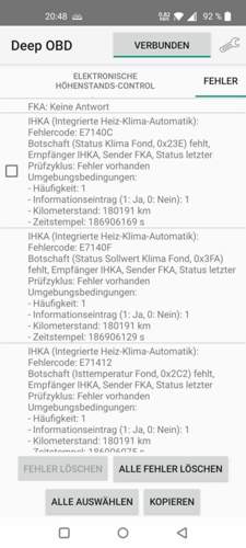

Hallo, ich habe folgendes Problem. Wenn ich Snyc drücke, geht die grüne LED kurzzeitig an aber geht sofort wieder aus. Klima lässt sich ganz normal einschalten. Da habe ich keinerlei Probleme.
Im Fond ist keine Lüftung aktiv. Diese lässt sich auch nicht einschalten.
Anbei ein Screenshot. Könnt ihr mir bitte weiterhelfen?

Es sind 3 Botschaftsfehler eingetragen.
Die Botschaften (Steuerbefehle) gelangen per K-CAN-Bus von der FKA über das ZentraleGatewayModul (ZGW) zur Integrierten-Heiz-Klima-Automatik (IHKA).
Die K-CAN-Kontakte liegen auf Pin3 und Pin4.

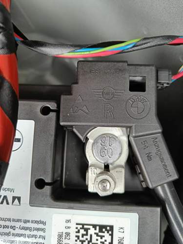

Hallo, ich bekomme Batterie nicht abgeklemmt ( - pol ) egal was ich mache, es sitzt einfach zu stramm.....

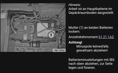

...ich gehe davon aus, dass Du den Minus-Pol abklemmen möchtest. Da sitzt der IntelligenteBatterieSensor (IBS) drauf, der natürlich nicht beschädigt werden darf.
Da der Minus-Pöl aber kein Potential gegenüber der Karosserie hat - also kein Funkenschlag entstehen kann , sollte es doch möglich sein, nach Lösen der Klemmung die Klemmfaust gefahrlos - an der IBS-abgewandten Seite - runter zu hebeln.
Vielleicht kannst Du sie während des Abhebelns weiten, indem Du die Klemmschraube entfernst und einen Schraubendreher in den Klemmspalt steckst.
Themenstarteram 17. Februar 2022 um 19:37
Funktioniert gar nicht, egal wie fest gezogen wird. Scheint, als wäre es verschweißt oder so.... Minus Pol kann man zwar lösen aber nicht entnehmen.

...nur zur Vollständigkeit:
Die Polklemme ist gesichert. Die Mutter (Schlüsselweite 10mm) muss gelöst werden.
Sie hält eine U-förmige Klammer, die die Polklemme von unten umfasst. Ohne die Pressung zu lösen, geht die Klemme nicht ab.
Wäre auch meine Frage gewesen, ob du die Mutter gelöst hast. Mit Hebel und Schraubendreher muss man da eigentlich nicht agieren bzw. sollte man auch keine rohe Gewalt anwenden.
Themenstarteram 20. Februar 2022 um 12:27
Die Mutter war komplett locker, aber noch verschraubt und oben auf der Schraube drauf. Auf dem Bild sieht es so aus, als wäre die Mutter fest. Das Bild ist entstanden, nachdem ich alles wieder verschraubt habe, nachdem ich es nicht gelöst bekommen habe.
Klemme lässt sich bewegen aber nicht lösen.
Hallo @Monopoly20
Das wäre für mich in über 30 Jahren die erste Polklemme die sich nicht lösen lässt.
Die Mutter lösen,Unterlagscheibe abnehmen, in diesem Bereich die Klemme leicht spreizen und dann muss sich diese lösen lassen ( auf deinem Foto sind Arbeitsspuren im Bereich des Batteriepol selbst zu erkennen,dort bitte nicht ansetzen ).
