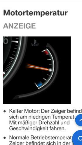

Du brauchst keine Öltemperatur. Die Anzeige ist die Motortemperatur. Mischung aus Öl und Wasser. Also eigentlich doch perfekt oder ?
So en Quatsch, das ist die Wassertemperatur, welche nichts zur Temperatur vom Motor aussagt!
Das Symbol mit Wellen und Thermometer ist die Kühlwassertemp.
Das Symbol mit einer Ölkanne und Thermometer ist die Öltemp. (im X3 nicht angezeigt)
