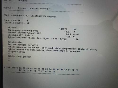

SO nachdem mir mein Laptop auf dem Weg zum Auto runtergefallen ist und ich nen Neuen besorgen musste samt Installation der Programme bin ich jetzt erst zum Auslesen gekommen. Das Bild unten ist der FS Auszug.
Kann ich demnach von einem Relaisdefekt ausgehen? Das nächste ist ich das o.g. Relais nicht gefunden. ich hab 2 hellblaue gefunden allerdings mit anderen Nummern. Weiterhin wollte ich fragen ob der Halbmond auf den der VVT Motor zugreift zu Beginn in einer bestimmten Position sein muss. Bei mir steht das Halbmondzahnrad schon ziemlich am Ende der Motorwelle, nicht mittig.
Danke nochmals und euch allen einen Schönen Tach!

Wo hast du nach dem Relais gesucht?
Ich bin der Meinung, das dieses im Kasten der Steuergeräte im Motorraum sitzen müsste........
