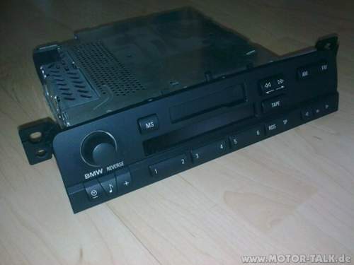

ich habe mein altes Reverse (Philpps) gegen ein Business CD (Blaupunkt) getauscht.
Das Umstecken war leicht und nun stelle ich fest, dass der Radioempfang während des Fahrens merkbar schlechter geworden ist.
Keinerlei Rauschen aber öfters ein Knacken.
Im Stand sind die Bässe und Höhen deutlich, die Töne gut definiert und keinerlei Störgeräusche.
Das Business scheint noch einen zweiten Antenneneingang zu haben.
Da ich aber überwiegend Radio höre möchte ich wissen was zu machen ist.
Danke für eure Hilfe
Grüße aus Berlin
Bild 1 und 2 Business vorne und hinten
Bild 3 und 4 Reverse vone und hinten

ich habe dasselbe Problem.
Hatte vorher ein Reverse drin und jetzt das Buisness CD.
Hab auch schon rausgefunden woran es liegt:
Die Radios mit nur dem Fakra Stecker sind neuere Modelle, wo der Tuner im Radio verbaut ist.
Der Empfang ist dann gut.
Die Radios mit Din- und Fakra- Anschluss sind für die älteren E46 mit diversity control.
Da sucht sich das Radio irgendwie auf dem Fakra Anschluss zusätzlich die beste Antenne aus.
Bei diversity control ist da noch ein extra Steuergerät welches die verbauten Antennen verwaltet.
Ich bin jetzt dran und wollte mal probieren ob ich das Signal mit nem Antennenverstärker besser bekomme. Hatte aber noch keine Zeit dafür.
Ansonsten hilft da wohl nur anderes Radio, leider. Oder hast du noch ne andere Idee?

das Reverse -Radio hat nur einen Antenneneingang. Die hierzu gehörige Antenne ist in die Heckscheibe integriert. Eine Scheibenantenne hat im Gegensatz zu einer Stabantenne eine gewisse Richtwirkung, die in bestimmten Konstellationen zu schlechtem Empfang führt. Daher hat BMW bei den teureren Radios (z.B. Business) einen feinen Trick eingebaut: Das Auto besitzt nun zwei Antennen an unterschiedlichen Orten. Der eine ist nach wie vor die Heckscheibe, wo der zweite Montageort ist, weiß ich leider nicht-vielleiht kann ja jemand aus dem Forum aufklären. Daher hat das Business auch zwei Antenneneingänge. Eine Elektronik im Radio vergleicht nun ständig die Signalstärken der beiden Antennen und gibt das stärkere Signal an das Radio weiter - das Ganze nennt sich auf gut Denglisch "Antennen-Diversity". Alles verstanden?
Jetzt nutz mal die SuFu, denn in diesem Forum hatten wir vor nicht allzu langer Zeit mal einen Fred zum diesem Thema, in dem auch eine Lösung deines Probs aufgeführt war.

Hallo an alle,
so bei mir funktioniert es jetzt wesentlichst besser :D
Ich hatte vorher einen Fakra-Din Adapter für 2,99 drin, der war totaler Schrott. Heute nach der Arbeit wollte ich nochmal bei ATU gucken was es da so schönes gibt im Bezug auf Antennenadapter.
Da ist mir ein Adapter für BMW (auch Fakra --> Din) mit integriertem 50Ohm Widerstand im Din Stecker aufgefallen. Diesen Adapter soll man wohl benötigen, wenn man ein gewöhnliches Radio einbauen möchte. Er hat 12,99€ gekostet.
Habe dann mein Auto in die Garage gefahren (wo ich vorher wirklich garnichts empfangen hab!!) und hab diesen Adapter dazwischengesteckt. Hatte auch viel festeren Sitz als der alte :)
Radio eingeschaltet und ich hatte gleich drei Kanäle sogar noch mit T dahinter!!
Als ich das Radio wieder in den Schacht gesteckt hab, war alles wieder weg. Hab dann nochmal den Originalen Stecker geprüft und da war auch noch die Seele des Originalen Antennenkabels direkt vor dem Fakra-Stecker gebrochen. Ich denke diese Ader bricht schnell, da die Seele eine Starre Ader ist.
Jetzt hab ich den Fakra Teil komplett abgeschnitten und habe nur den Din Stecker mit Kabel direkt an das Originale Kabel gelötet.
Ergebniss: Radioempfang wieder dauerhaft da und als "Endlösung vollkomen ausreichend" :)
Ich hoffe bei euch ist es ein ähnlich "kleines" Problem.Aber mich ich hat´s Nerven gekostet....
Hoffe ich konnte euch helfen. Könnt mir ja mal bescheid sagen (rein Interesse halber).
MfG Matze

Ich habe nunmehr einen Antennenverstärker zwischengeschaltet und habe eine merkliche Verbesserung erlangt. Die Störungen sind deutlich weniger geworden!
Ob es mir reicht? Hier im Satdtgebiet?
Meine Frau jedenfalls meint, dass sie nun nichts mehr von "irgendwelchem Knacken" hört :D
Trotzdem werde ich versuchen, ein Original BMW CD-Radio mit nur einem Antenneneingang (und runden Pins) zu ergattern und meines dann in die Bucht werfen!
