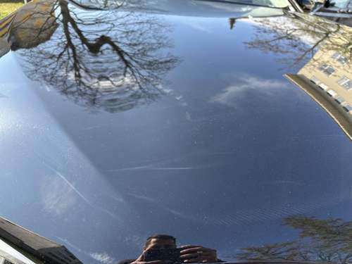

Habe einen 4 Jahre alten/jungen BMW in Uni Schwarz gekauft und musste nach der ersten Wäsche feststellen, dass auf der Motorhaube Hologramme zu sehen sind. Das Geld für einen Aufbereiter möchte ich mir gerne sparen und das Geld stattdessen in eigenes Equipment stecken. Vermutlich werde ich den BMW in Zukunft noch paar mal polieren müssen => Waschanlage und Uni schwarz ist eben eine undankbare Kombination.
Der Lack an sich ist, bis auf 2 leichte Kratzer und die Swirls, in einem sehr guten Zustand. Daher geht es mir erstmal nur um die Beseitigung der Hologramme auf der Motorhaube.

Das ist ohne vernünftige Bilder kaum zu beantworten.
Man kann eine ganze Motorhaube natürlich polieren, aber Uni Schwarz ist der Endgegner, das ist dir hoffentlich klar.
Nimm dir mal eine punktuelle Lichtquelle und mache mal ein scharfes Bild vom Lackzustand der Haube.
Gleich mit der Maschine, muß das sein? Mach doch erstmal einen Test mit leichter "Handpolitur".
Hier mal ein Bild vor paar Tagen, vielleicht reicht es ja für den groben Zustand.
Ja, ich glaub wenn man sich die Haube mal live anschaut, vergeht einem die Lust einer Handpolitur
Ich hätte sogar von früher noch so ein Handpolierer da, müsste nur passende Pads kaufen.
Wenn das wirklich nur die Schlieren sind (das Bild ist nicht genau genug), dann reicht eine Feinschleifpaste oder gar nur eine Anti-Hologramm aus.

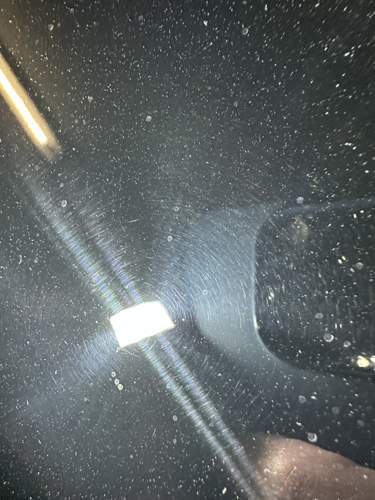

Hab den Lack nochmal genauer unter die Lupe genommen und die schlimmste Stelle mal abfotografiert. (diese Pünktchen sind Staub und „Waschanlagenreste“)
Frisch gekauft und nach der ersten Wäsche kommen die Sünden zum Vorschein.
Traurig, das war vorher mit einer Farbpolitur abgedeckt, wie es leider immer mehr für den Verkauf gemacht wird.
Leider ist das Bild der Haube nicht gut genug um es genauer beurteilen zu können und ich hoffe für dich das da nicht 2 -3 tiefere Kratzer drin sind.
Die reinen Holos kannst du mit einer Antihologrammpolitur entfernen, dafür braucht es kein schweres Geschütz. Wichtig ist danach ein Lackschutz, ein Wachs oder eine Versiegelung.
Das sieht aber alles andere als schön aus. Wenn das Bild jetzt nicht ziemlich täuscht, dann sieht der Lack schon ziemlich mitgenommen aus.
Da muss ich dir zustimmen, aber er sprach nur von der Entfernung der Holos. Ich kenne seine Ansprüche nicht.
Bei unseren Ansprüchen würde der ganze Wagen stundenlang poliert und danach käme ein schönes Wachs drauf, weil das bei schwarz einfach am geilsten wirkt.
Ja, also der Plan ist jetzt den ganzen Wagen einmal komplett zu polieren und zu versiegeln. (nur Außenteile einstufig) Wenn die Swirls und Hologramme weitestgehend weg sind, wäre ich zufrieden.
Das wird viel Arbeit. Wenn es nur einstufig sein soll, würde ich wohl in meine Kiste greifen und die Menzerna HCC 400 wählen, die legt, wenn sie gut durchgearbeitet wird, auch ein gutes Finish hin. Ob es am Ende reicht, um wirklich keinerlei Hologramme im Sonnenlicht zu haben, wird man sehen müssen.
