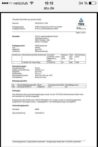

Hallo Leute, habe die BMW styling 42 nachbau.
Meine Frage muss ich die eintragen lassen? Hatte sie letztes jahr gekauft von privat und keine ABE oder ähnliches dazu bekommen.
Nächste Frage wäre, woher bekomme ich die Infos des felgen Herstellers?
Bedanke mich schon mal im voraus

Da es keine originalen Felgen sind, muss entweder eine ABE vorliegen, oder diese müssen mit einem Teilegutachten eingetragen werden.
Schau dir die Felgen mal genau an. Irgendwo müssen die Daten der Felge eingegossen sein, Größe, ET, Hersteller. Hier muss auch irgendwo eine KBA Nummer stehen (KBA 12345).
Nach der Nummer googeln wird wahrscheinlich schon das entsprechende Gutachten ausspucken, ansonsten beim Hersteller fragen.

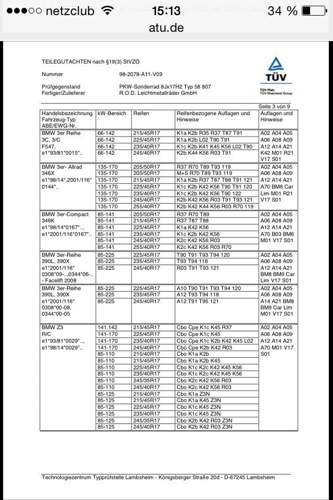

Fahre ein compact meinst du die Größe is zu groß für den? 225 - 45 ZR17 hab ich die anderen Daten habe ich net im Kopf
Grundsätzlich passt 225/45 17 auf (jeden) E36...
ABER
Nur bei einer Felge mit einer Breite von 7J - 8J und einer ET von ca. 46 - 35.
Ohne die genauen Maße der Felgen zu kennen wird dir niemand sagen können, ob das alles so passt. Die Reifengröße ist halt nicht alles, worauf es ankommt.
Ja werde morgen mal nach schauen
So habe jetz die Daten. R.O.D felgen
8Jx17H2 ET35 auf 225/45 ZR17.

Ja danke für die Hilfe. Habe gestern nach langen suchen dann doch das passende Dokument gefunden
Dann mach doch bitte mal Fotos von dem Gutachten und stell sie hier rein, damit dem nächsten auf der Suche danach gleich hier geholfen wird.
Jawoll wird gemacht
