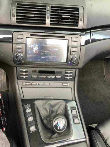

Habe mir eben einen E46 gekauft, jedoch ist da dieses alte Navi mit Tape Deck und Wechsler verbaut.
Hätte gerne was modernes mit Bluetooth usw drin. Nun die Frage, geht es problemlos so eine Blende mit den zu bestellen (siehe Link) oder ist das ganze mit mehr Aufwand verbunden?
Und welches Kabel bräuchte ich? Das mit dem flachen oder rundem Stecker?
Es ist ein Facelift von 10.2002
Danke im Voraus

Hast du schon mal an das Erisin Android Radio gedacht?
am 24. Juni 2018 um 8:03
flacher Stecker - steht doch auch so in der Beschreibung bei ebay - bis 2001 runder Stecker - und wenn du nicht zwei rechte Daumen hast (=zwei linke Hände;-) ist Radio Ein- und Ausbau kein Problem - gibt sicher bei YouTube ein Video dazu

Habe nur ein 1DIN Radio drin. Auf 2DIN geht nicht da das Klimabedienteil direkt drunter ist.
Würde das denn mit dem Adapter gehen? Also ein normales 1DIN von Kenwood z.B

Hab meine Klima nach unten versetzt und auf 2din geändert
Lies mal diesen Thread ab den Beiträgen aus 2018:
https://www.motor-talk.de/.../...nsradio-nachruesten-t2496796.html?...

Die Umrüstung hat bei mir auf jedenfalls Sinn gemacht,besser als der Pfusch mit normalen Radios. Mir war wichtig das es nach Original aussieht
Habe dir im anderen Thread geantwortet.
Statt Wechsler kann man auch ein Gateway (mit BT und USB) einbauen. ;)

Danke für eure Antworten. Werde dann die mit Flachen Stecker bestellen. Hätte gerne ein Radio mit DAB+ usw direkt Vornen ;)
Themenstarteram 24. Juni 2018 um 16:42
Also hab sicherheitshalber mal das Radio ausgebaut und festgestellt das es gar nicht die Flachen Pins sind. Da hätte ich fast das falsche bestellt. Kann mir einer sagen was das mit den Stromdieben auf sich hat am Kabelbaum? Und schränkt das meine Pläne irgendwie ein?
Mit den Steckern muss man immer aufpassen, meiner wurde Dez 03 gebaut und hat auch noch die runden Pins. (Touring)
Siehst du, ob da noch irgendwas nachgerüstet wurde mit den Stromdieben?
Themenstarteram 24. Juni 2018 um 16:52
Ne also kann da gar nichts feststellen, daher macht es für mich ja auch keinen Sinn was da gegangen ist.
Ich bin mir noch wegen dem Antennenstecker unsicher. Passt das denn so mit dem im Link und dem wo ich hab?
Ich habe noch vor einen Woofer einzubauen. Wo geh ich am besten mit dem Chinch von vorne nach hinten? Oder gibt’s da noch ne andere Alternative?
