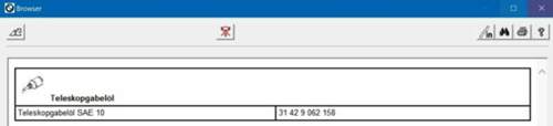

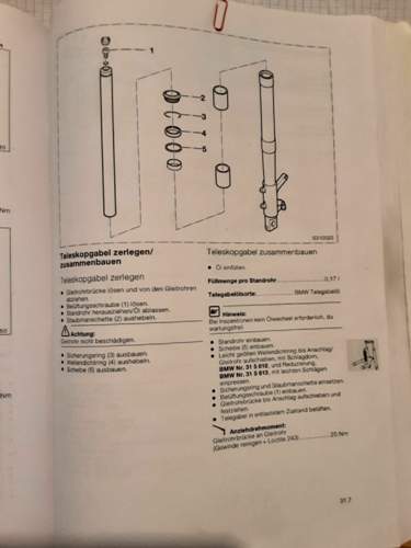

Bei diesen Gabeln kannst du das Standrohr einfach rausziehen. Da ist unten keine Schraube drin, so wie bei anderen Fahrzeugen mit konventioneller Gabel.
Nächste Frage: wie tausche ich die Führungsbuchsen im Tauchrohr? Keine Ahnung
Kommt da eigentlich normales Gabelöl rein?
Ich frage wegen Telelever.
Ja, da kommt normales Gabelöl rein. Ist ja nur zur Schmierung, ohne Ventile und Federn...
@KapitaenLueck schrieb am 7. November 2021 um 14:55:36 Uhr:
Was mir eigentlich eher fehlt ist wie man Tauch- und Standrohr voneinander trennt.
Ich hab es noch nie gemacht und von daher hab ich da noch Wissenslücken.
Muss aber die Tage die Abdichtungen bei meiner R80GS machen, eine Seite sifft schon.
Wenn du die Gabelholme ausgebaut hast, ist oben eine Verschlussschraube (18er-Imbus müsste das sein). Da bekommst das Innenleben heraus.
Dann muss noch der Sprengring unter dem Simmering raus.
