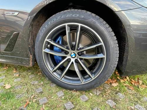

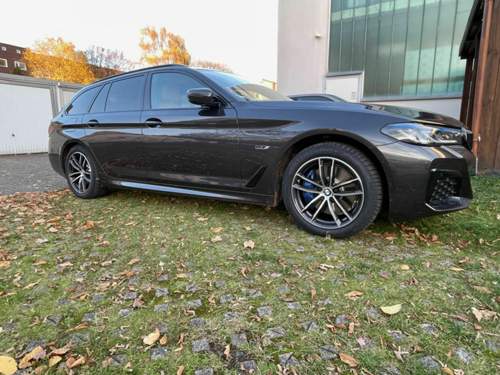

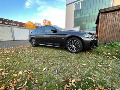

BBS 20“ mit WR
BBS 20“ mit WR
BBS 20“ mit WR
@hennes-2 sieht sehr gut aus ! Welche Tieferlegung hast du verbaut ?
Habe gestern Michelin 4PA ohne runflat gekauft. Das Ist in der 18 Zoll der einzige Reifen ohne ROF mit Stern und Index y.
@Marcus.D schrieb am 29. Oktober 2021 um 19:21:03 Uhr:
Danke. Eibach pro mit 12/15 mm je Seite (+adapt.FW+IAL).

Bitte, gerne. Hätte gedacht es ist mehr als 12/15mm. Also vorn Federn mit 12mm und hinten die Koppelstangen ? Bin auch am überlegen......

Nicht ganz!
12/15 mm sind die Spurplatten v/h je Seite.
vorne 8,5“ ET32 -12 somit ET20
Hinten 10,0“ ET45 -15 somit ET30
Die Tieferlegung beträgt vorne ca. 30 mm, hinten einstellbar mittels Koppelstangen. Eibach pro entspricht Schnitzer-Federn. Schnitzer lässt bei Eibach fertigen.
Beide TÜV-Gutachten sind - ohne Gewähr - wortgleich, die techn. Angaben zu den Federn sind exakt gleich.
Vielen Dank, das macht Sinn...!
