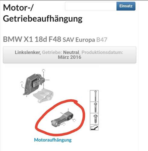

ich besitze einen F48 18d sDrive aus dem Jahr 2017 mit einen Kilometerstand von ca. 39.700 km (bei 38.600 km erworben).
Ist es wirklich NORMAL, dass der X1 so leicht vibriert im Stand und im Rückwärtsgang? Merke die Vibrationen im Innenraum und im Sitz.

Für das Motorlager gibts auch eine PUMA
Der rechte Motorlager kann bei den Mini und BMW Modelle mit Fronttrieb reißen
Schütteln des Motors:
– im Leerlauf
– beim Anfahren
– beim Beschleunigen
Betroffene Modelle:
F60, F52, F40, F54, F56, F45, F55, F44, F46, F57, F49, F48, F39 = alle bis 31.10.20
Die verbesserten Motorlager haben folgende, neue Teilenummern:
22 11 8 835 562 – ersetzt die alte Teilenummer 22 11 6 874 900
22 11 8 835 564 – ersetzt die alte Teilenummer 22 11 6 875 628
22 11 8 835 566 – ersetzt die alte Teilenummer 22 11 8 743 621
22 11 8 835 568 – ersetzt die alte Teilenummer 22 11 6 883 586
22 11 8 835 570 – ersetzt die alte Teilenummer 22 11 6 875 632
22 11 8 835 572 – ersetzt die alte Teilenummer 22 11 6 885 934
22 11 8 835 574 – ersetzt die alte Teilenummer 22 11 6 886 196

Bin nicht begeistert, dass da Probleme gibt:( aber danke für die Info:)
Beim Anfahren oder während der Fahrt merke ich nichts. Nur im Leerlauf und im Rückwärtsgang etwas stärker. Ich kann es auch nicht besser beschreiben.

erstmal frohes neues Jahr, viel Glück und Gesundheit für das Jahr 2022:)
Heute wurde die Pendelstütze getauscht!
Bin mit dem Ergebnis mehr oder weniger zufrieden :confused:
Die Vibrationen sind minimal besser geworden und der Motor geht auch sanfter aus bzw. schüttelt auch nicht mehr so sehr.
Der Freundliche hat sich noch das Motorlager angeschaut... kleine Risse im Motorlager... ist der Meinung passt noch, aber sollte erneuert werden :rolleyes:
Das wechseln von P oder Drive in den Rückwärtsgang vibriert immer noch stark.
Könnte auch das Getriebelager 22 31 6 853 449 Probleme machen?
Oder hätte noch jemand eine andere Idee, außer die Kiste zu veräußern...
Danke im Voraus :)
Was ist das denn für eine Meisterdiagnose?
Kleine Risse - passt aber noch - sollte aber erneuert werden??
Wann denn?
Wenn die Gewährleistung abgelaufen ist?
Oder Kulanz keine Chance hat?
Das klingt ja wirklich abenteuerlich. Wenn das mein Service-Partner zu mir sagen würde, wüsste ich was ich zu tun hätte. Zum Beispiel dem Leiter der Niederlassung meine Meinung dazu in geeigneter Weise darlegen.
