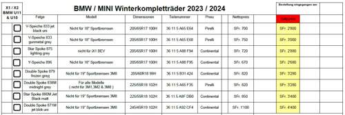

Kann man 18" Winterrad z.B. Styling 879 Doppelspeiche (6.5J x 18" ET41) auf den X1 M35i montieren?

Ja, die 879 gehen mit der M-Sportbremse.
Ich dachte gelesen zu haben: ab 19 Zoll
Nein, und für die Compound Bremse braucht man 20 Zoll.
Also meinHändler hat zu mir gesagt bei dem m35i min. 19 Zoll Windräder.
Bei der grösseren Bremsanlage min. 20 Zoll

Erscheint logisch, da schon die Standardbremsscheiben des M35 i größer sind als bei den kleineren Motoren.
Der M35i hat 1:1 die gleiche M Sportbremse wie man sie auch bei jeder anderen Motorisierung bestellen kann, daher passen auch die 879 Räder...
Bei den Onlineshops: leebmann oder FABA nach Eingabe des X1 M35i kann man die 18" 879 bestellen folglich sollten diese passen?
Ich besitze leider noch keine FIN da ich noch kein X1 M35i habe man könnte bei beiden Shops die FIN eingeben dann wüsste man es genau... ob die passen oder nicht.

Also ich kann auf meinem M35i definitiv keine 18 Zoll Räder montieren ohne die Sättel zu schleifen
