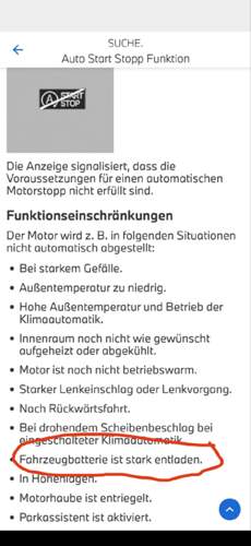

Servus,
Bei meinem 2016er X1 25i ist dauerhaft die Start/Stop durchgestrichen. Egal welche Temperaturen oder Klima an aus.
Hat das der Vorbesitzer evtl. dauerhaft auscodiert?
Fehlerauslesen via Vollversion von Bimmerlink schmeißt da nix raus. Testversion von Bimmercode auch nicht.
Batteriespannung 68%.
Danke im voraus
Mfg Andi

Überprüfe mal den Batterietyp. Vielleicht ist die Batterie nicht für Start/Stop geeignet.
Sollte es noch die erste Batterie sein, halte ich deren Lebensdauer durchaus für erreicht, denn 7 Jahre währe schon (heutzutage) sehr alt.

Ist so eine Sache. AGM Akkus "sterben" gern mal von "Gleich auf Sofort". Wenn sonst alles OK ist, würde ich schon die Batterie als wahrscheinliche Ursache sehen.

Na wenn Du Bimmercode hast, dann brauchst ja die Codierung nur zu ändern. Dann siehst Du ja, ob es daran gelegen hat. Ich bin aber der Meinung, dass es das beim Auslesen der Daten auch anzeigen müsste, dass es dauerhaft deaktiviert ist. Und dann wäre meines Erachtens auch das Zeichen nicht durchgestrichen. Wenn ich es am Schalter deaktiviere, erscheint das Zeichen ja auch nicht mehr.
