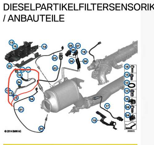

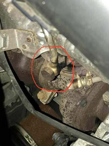

Ich habe das Problem gefunden......habe nur keine Ahnung wie es heißt, bei bmw etk habe ich auch nichts gefunden. Wenn der Motor nicht mehr so heiss ist, dann gucke ich, ob ich die Schraube etwas nachziehen kann.
Weiß vielleicht jemand um was für ein Teil es sich handeln könnte? Habe schon Onkel Google gefragt, aber nichts gefunden.
Die Schraube mit der Leitung wird/ist am Krümmer befestigt.
Ölleitung Turbolader mit Hohlschraube und Dichtung
https://www.leebmann24.de/.../?...
Ne ne, mit dem Turbolader und Öl hat es nichts gemeinsam, da kommen Abgase raus.....ich glaube das Teil heißt „ Rohr Abgasdruck“
Ok, dann ist es das hier ... Positionen 11, 12 und 13.
Ja genau, vielleicht ist es nur die Dichtung die sich verabschiedet hat.
Würde hier auch erst mal die Schraube und die beiden Dichtungen erneuern.
Bin ich froh dass er nur so ne Kleinigkeit ist, bzw ich Hofe dass es nur das ist
Ja, das wäre wirklich nix dramatisches. Werde mir das auch mal bei meinem B47 anschauen. Hab auch schon manchmal beim Kaltstart etwas gerochen.
Anzugsmoment der Hohlschraube sind übrigens 30Nm.
Da muss man(n) aufpassen, nach fest kommt lose
Hab die Schraube und die Dichtungen bestellt, jetzt heißt es warten
