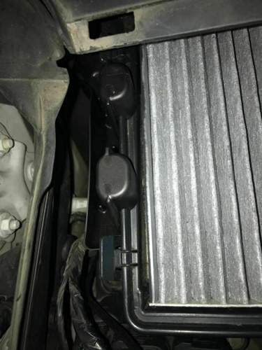

Dieser Wasserablauf wird zusätzlich noch bei der Maßnahme "Wassermanagment" mit eingebaut...
Ablauf
Ablauf eingebaut

- aufquellender Kabelbaum vorne links wodurch Wischwaschanlage, ABS, DSC ausfallen kann. Rückruf läuft, nennt sich Wassermanagement

Meiner kommt Donnerstag zur Werkstatt wegen der 2 technischen Aktionen (Wassermanagement und AGR Kühler)

ich lese nun schön öfter "Wassermanagement".
Was ist damit für ein (D)Efekt gemeint?

@berretto schrieb am 10. Dezember 2019 um 10:06:15 Uhr:
Ablauf auf der rechten (?) Seite wird erneuert, da sonst Wasser den Kabelbaum aufquellen kann.
