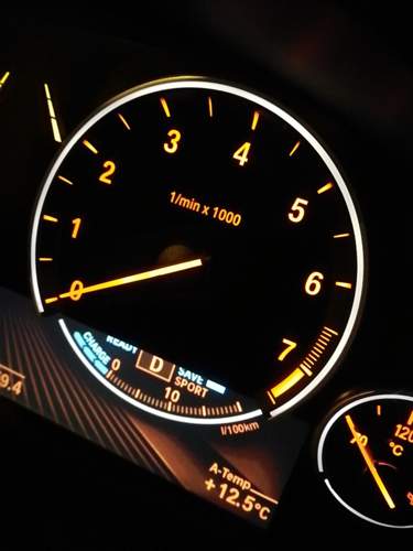

Wie sind den eigentlich die Angaben des Bordcomputers zu verstehen?
Oben ist die Maximale Reichweite mit Strom und Benzin. 515km, darunter die rein Elektrische Reichweite mit 3km. Dann die Verbrauchsangaben Benzin und Strom und die Durschnittsgeschwindichkeit.
Unseren Elektrischen Verbrauch weis ich leider nicht auswendig aber Sprit braucht er rund 9.5 Liter auf 100km.

Themenstarteram 31. Oktober 2023 um 10:43
Hi.
Rekuperarion beim Bremsen, das ist klar. Macht er.
Wenn du auf Mode 3 = "Save Batterie" fährst dann wird die E-Maschine zeitweise/häufig als Generator zum Laden genutzt.
In der Zeit wo die E-Maschine im Mode 3 nicht als E-Motor, also als Antriebseinheit fungiert d. h. der Verbrenner treibt an, wird die E-Maschine als Generator geschaltet und lädt die Batterie. Und erhöht somit wesentlich den Verbrauch l/100km.
Das sieht man im Mode 3 an:
1. Im KI gibt es die Anzeige KWh (ich hoffe das ist richtig) welche sich häufig im Vorzeichen + und - abwechseln.
Bei Minus (-), also E-Maschine fungiert als Generator = Energie wird eingespeist. Das passiert ersichtlich bei Rekuperarion (egal ob Verbrenner läuft, passiert in allen 3 Modi) und beim Verbrennerantrieb. Im Stillstand wird - - - KWh angezeigt. Es geht also keine Energie rein oder raus.
Beim Plus (+) wird die E-Maschine als E-Motor geschaltet. Ersichtlich bei eboost (Verbrenner läuft zusätzlich), beim langsamen Anfahren oder bei Parken (Verbrenner läuft nicht).
2. Darüber hinaus lädt sich die Batterie im Mode 3 recht zügig auf. Das würde nur durch reine Rekuperarion nicht so schnell passieren.
Dieses Vorzeichenwechsel in der KWh Anzeige sollte in allen 3 Modi zu sehen sein. Daran kann man sehen ob gerade Energie rein oder raus geht.
Habe das bisher nur in Mode 3 beobachtet.
