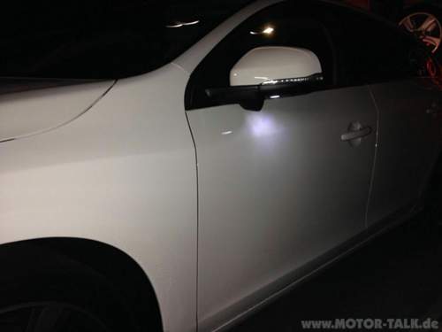

hallo zusammen
hat jemand schon von euch am Aussenspiegel, die bodenbeleuchtungslampen in LED`s gewechselt?
wenn ja, wie kommt man zu dieser T10 Birnchen am aussenspiegelgehäuse.
muss man die komplett zerlegen oder geht das ganz einfach?
brauche eure ratschläge.
danke vielmals
gruss
stef
PS: habe in der SUFU nichts gefunden :rolleyes: dachte ich zumindest....
Sodala, gestern sind die gekauften LEDs für die Spiegelbeleuchtung gekommen und vor lauter Euphorie hab ich gleich probiert (trotz Warnung anderer das da leicht was brechen kann) es selber Einzubauen, und es hat funktioniert :)
Spiegelglas raushebeln > dann mit einem Breiten Dünnen Schlitzschraubenzieher in den unteren Schlitz hinterm Spiegelglas drücken und versuchen das ganze ohne Brechen der Nase Herauszuhebeln (mit einer Gesunden Mischung Kraft und Gefühl machbar) > Dann einfach Birne tauschen und den Kasten wieder reinklipseln und fertig ist die Zauberei :)
Die gekauften LEDs waren etwas zu groß, aber sie gehen trotzdem ins Gehäuse
Bin sehr zufrieden mit der Lichtstärke und der Lichtfarbe aber die blauen Punkte stören etwas (Liegt wohl an der LED)

Denke aber, dass einfach nur das Glas rausgenommen werden muss um an die Birne zu kommen:
Bild Nummer 1 hier: http://accessories.volvocars.com/.../VCC-360867-1
nein, das wird nur eine plastikblende sein, durch die du nicht ins gehäuse des aussenspiegels kommst. bei meinem mondeo konnte man entweder durch entfernen des spiegelglases (einfach abziehen, war gesteckt) oder durch herausziehen der leuchteinheit drankommen. hier, guck mal:
http://www.johnes.eu/.../index.html?...
vielen dank an euch beiden für die schnelle antworten
werde mal die 2 Versionen versuchen, kann ja nicht so schwer sein
grüsse aus der CH
stef
und sei vorsichtig bei der entnahme und beim einsetzen der lampen-fassungs-einheit. die kunststoffstreuscheibe, welche den leuchtenabschluss nach unten bildet, bricht leicht ab. ist insgesamt ne fummelige sache!
good luck.
vg, aviator333

Das ist wirklich eine sehr fummelige Sache. Ich habe meine beiden Spiegel-Bodenbeleuchtungen mit schönen warm-weisse LED-Platinen ausgestattet. Habe mir gleich in der Volvo Werkstatt noch ein paar Lampen-Fassungs-Einheiten besorgt, damit ich diese nun auf Lager habe. Kosten eine Stange Geld.... ;)
Aber der Lichteffekt und die Lichtausbeute zu vorher sind nun um Welten besser!

Hier ein paar Fotos vorab. So ist auch ersichtlich, wo du die Fassungen ganz sanft mit einem Plastik-Stift oder ähnlichem heraushebeln musst...
