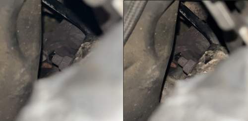

So hab ich mir das VTG angeschaut und den Fehlerspeicher ausgelesen sobald er im Notlauf war.
Das Ventil liefert Unterdruck und der Schlauch ist scheinbar zur Unterdruckdose dicht. Konnte die Dose aber manuell (mit dem Mund) nicht bewegen auch nicht mit der Hand, weiß aber nicht wie "leichtgängig" diese sein soll.
Es scheint jedoch wenn der Motorläuft diese sich zu bewegen,
hab zwei Bilder das Linke ist Motor an (leerlauf) rechts Motor aus. Jedoch ist das kein 1cm wie oft es beschrieben wurde.
Schalte ich den Motor aus kommt ein Ploppen aus dem Bereich.
In dem Auslese Programm konnte ich den Fehler nach dem Notlauf aufrufen:
17965 -Ladedruckreglung: positive Abweichung
-Permanent
Ich muss aber erwähnen, dass der Notlauf immer sporadischer wird.
Anfangs kam dies schon beim ersten beschleunigen auf der Autobahn, zuletzt erst nach 20km bzw. mehrmaligem beschleunigen.

Das Ploppen is die Abstellklappe vor dem AGR, das ist völlig normal. Diese verhindert das Nachdieseln beim Abstellen.

Ich nehme mal an dass das VTG da doch nicht korrekt läuft.

Der Turbo, zumindest abgasseite, ist in einem 1A Zustand für 300.000km kein spiel nichts minimal Ruß.
600km anhängerbetrieb mit viel Steigung. -> Fehler veränderte sich, von positiver Ladedruck Abweichung zu negativer Abweichung
Hab dann am Ladedrucksystem einige Schläuche getauscht sowie den LLK. -> kaum Besserung.
Unterdrucksystem geprüft, Magnetventil gemessen. -> Alles i.O.
Dann dachte ich so, schei´´e dann wirds wohl das VTG sein und muss damit leben.
Hab das Gestänge von der Druckdose gelöst und zum meinem erstaunen ist der Hebel der VTG ohne widerstand bewegbar.
Scheinbar ist die Druckdose am Turbolader fest, obwohl diese dicht ist.
Hab diese schon am Anfang demontieren wollen, jedoch kommt man da sehr schlecht an eine Mutter ran, hat jmd eine idee?

Ich würde die Druckdose nicht ausbauen wenn es nicht sein muss. Du könntest versuchen die Druckdose dezent zu ölen. Eventuell ist der von innen leicht korrodiert. 1 oder 2 kleine Löcher solltest du an der Druckdose sehen in der du 1 - 2 Tropfen Öl mit Hilfe einer Spritze zugeben könntest. Hängt die Dose etwa wenn sie anzieht?
