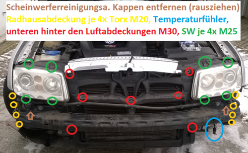

VW Bora Variant Highline mit Xenon (original ab Werk alte Version) BJ 02/2002 ASZ 0603 633
Ich habe vor 4 Wochen TÜV bekommen, wo auch das Xenonlicht gemessen und (links in der Höhe) eingestellt wurde. Jetzt habe ich am WE gemerkt das der rechte original ab Werk (alte Version) Xenon-Scheinwerfer flackerte, bei einer Straßenunebenheit. Bis dato keine Probleme mit dem Xenonlicht gehabt und fahre 230 tkm mit eingeschaltetem Licht.
Montag wieder ein flackern, Dienstag früh nach 7km Licht rechts ganz aus, angehalten bei laufendem Licht und Motor und an den Kabeln gewackelt - blieb dunkel. 1km zu Ende gefahren und beim wieder los fahren war das Xenon wieder da. Heute Mittwoch wieder flackern bemerkt und nun frage ich mich wie ich den Fehler nun am besten eingrenzen kann?
Fehlerspeicher über VCDS lite ausgelesen. Zeigt Kanal 55 keinen Fehler an und als Steuergerät wird das 1J0 941 651 angezeigt. Nun habe ich sehr viel gelesen, aber nichts klares. Hier ein paar Infos als Anhaltspunkt zum ggf. ergänzen:

Bild #209067746
Bild #209067748
Bild #209067747

Linke Birne mal rechts reingemacht? gleich ?
Das Zündgerät sitzt direkt im Scheinwerfer.
Ich würde aber, bevor ich so einen von dir erwähnten Aufwand betreibe, erstmal ganz simpel die Brenner tauschen.

Sieht man das Zündgerät auf meinem Bild mit der roten Schrift bzw. an welcher Stelle wäre das? Brenner simpel kingt gut - sind das die schwarzen Teile, wo "Xenon..." auf dem Bild drauf steht?
Natürlich ist der Xenon Brenner so einfach wechselbar, wie eine Glühlampe auch.

Schön wäre es natürlich noch wenn ich genau wüsste welche Teile das an meinem Auto sind gerne mit Bild oder Anleitung. Ich kann aktuell nur vermuten das der 'Brenner' das schwarze Teil ist mit der roten Schrift 'Xenon...' auf dem Bild der hinter dem Xenonstrahler in der Lampe sitzt. Andererseits spricht Tommes hier von einfach mal "Zündgerät Bora" in ne Suchmaschine zu tackern und was ich da finde sieht dem gar nicht ähnlich und teils lese ic hauch was von einem Zündgerät im Kotflügel, was dann eine hohe Spannung macht und die dann in die Xenonlampe im Scheinwerfer geht k.A:?.

Der Brenner sitzt hinter der anderen Kappe, welche mit "Xenon" beschriftet wurde.
Und nein, es gibbet kein Zündgerät im Kotflügel.
Die Hochspannung wird vom Zündgerät im Scheinwerfer erzeugt und verlässt den Scheinwerfer auch nicht.

Danke mal eine Info im 3. Satz, auch wenn Dein 2. Satz nur wieder zeigt das Du Dir vorschnell etwas zusammendenkst ohne den geschriebenen Text gelesen oder gar verstanden zu haben. Die Abdeckung auf dem Bild ist übrigens deswegen offen, damit man sieht das ich am rechten Scheinwerfer zwei Stromanschlüsse habe und unter dem Scheinwerfer kein silberner Kasten verbaut ist.

Also den schwarzen Kasten hinter der Xenonlampe kann man wohl abmachen und dahinter befindet sich dann der sogenannte Brenner sowie die Xenonlampe, die man mit denen im anderen Scheinwerfer tauschen kann.
Dazu muss man vermutlich die Stoßstange abbauen (ich weiß ist leicht) und beide Lampen (glaube je 2 Schrauben oben + unten) heraus nehmen, wenn ich mir mein Bild so anschaue...
Die Frage wäre noch ob das so stimmt und wo dieses Zündgerät genau sitzt? Gemeint ist da vermutlich bei der neueren Version der silberne Kaste unten am Scheinwerfer, der bei meiner alten Version dort aber nicht existiert.
Was ich noch gefunden habe: "Musst nix beachten. Wie du schon gesagt hast, sind D2S Brenner. Steuergerät brauchst nicht abmachen, einfach hinten das dicke Plastikteil hinterm Brenner abschrauben, Kabel vom Zündgerät abdrehen und den Plastikring ebenso. Brenner raus, neuer rein und wieder in umgekehrter Reihenfolge." ist aber Golf 4 - beim Bora sind ja gerade die Scheinwerfer anders.
Dann fange ich mal damit an die Xenon-Brenner zu tauschen. Kann mir da jemand sagen ob man das auch ohne Scheinwerferausbau beim Bora hinbekommen kann. Muss man die Scheinwerfer anschließend neu einstellen oder reicht es diese möglichst wieder an der gleichen Position zu verschrauben?

Brenner = Lampe = Birne = Lichtbogenlampe = D2S Brenner
Der wird einfach hinüber sein.
2 neue gibt's von Philips für 50,- EUR. (Philips 85122+)
Und ja, es kann ein Gefummel sein.
Das macht sich mit abgebauten Frontstoßfänger besser, und dann die Scheinwerfer ausbauen.
Wie man den Frontstoßfänger abbaut und viele andere wertvolle Tipps, sind im "Etzold - So wird's gemacht" super beschrieben.
