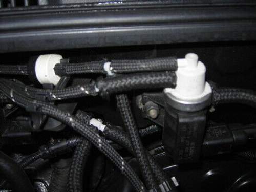

Habe ebend mal den Schlauch von der Abstellklappe abgezogen.
Sie ist total verdreckt und ist sogar noch geöffnet !!!!
Habe dazu auch 2 Fotos Hochgeladen.
Wie mache ich die Abstellklappe am besten sauber?
Gibts dort evt. ein spezielles Mittelchen für?
Dort führen doch auch Schläuche hin die dafür sorgen,dass die Abstellklappe schließt oder?
Besten dank Klaus
MfG
Christian
Wie meinst Du das jetzt ? Wunderst Du Dich, daß sie offen ist, wenn
der Motor steht ? Das muss sie ja, sonst geht er nicht an, weil er keine
Luft bekäme.
So wie ich das verstanden habe, wird beim Abstellen ein
Unterdruckmechanismus tätig, der die Klappe schließt. Nach dem
Abstellen verflüchtigt sich der Unterdruck und die Klappe muss (wohl
durch eine Federkraft) wieder aufgehen - und vll. hängt sie bei Deinem
manchmal ganz oder ziemlich.
Aber die Stellung auf dem Photo ist momentan wohl okay.
Und der Dreck ist wohl auch nicht schlimmer als im restlichen Schlauch
vom ganzen Ladelufttrakt.
Grüße Klaus

Da der Unterdruck ja nach dem abstellen des Motors sofort weg ist, sollte irgendwo (bei meinem vorne am Motor) eine schwarze Kugel verbaut sein.
Bei meinem Kumpel in der Werkstatt hatten wir das auch schon mal das die Abstellklappe im Dreck der Abgasrückführung und dem Öl des Laders hängen geblieben ist.
Nach dem ausbauen und saubermachen funktionierte es wieder ohne Probleme.

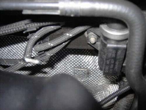

Hallo
Besten dank erstmal.
Habe heute die Abstellklappe ausgebaut und gereinigt.
Sie war wirklich sehr sehr verdreckt.
Habe noch 2 Fotos Hochgeladen.
Evt. versteht man so die funktionsweiße besser?!
Mal schaun ob das "problem" nun behoben ist.
MfG
Christian
Also die sieht für mich normal aus und wer soll denn die Funktionsweise verstehen Die is ganz einfach. Wenn du abstellst wird einfach mit der Klappe zugemacht und dem Motor die Luft zum atmen genommen. Die Verschmutzung sind von deiner AGR und dem Ölnebel den die von der Motorentlüftung und eventuell auch die Laderwelle in den Ansuagtrakt schmeist. Aber ehrlich gesagt glaube ich nicht das dies jetzt dein Problem behoben hat.
Es muss doch was mit der Gängigkeit oder der Ruhestellung zu tun haben.
Hast Du mal geschaut, durch welchen Mechanismus das Ding offengehalten
wird bzw. in die Offen-Stellung gezogen wird ?
Grüße Klaus
