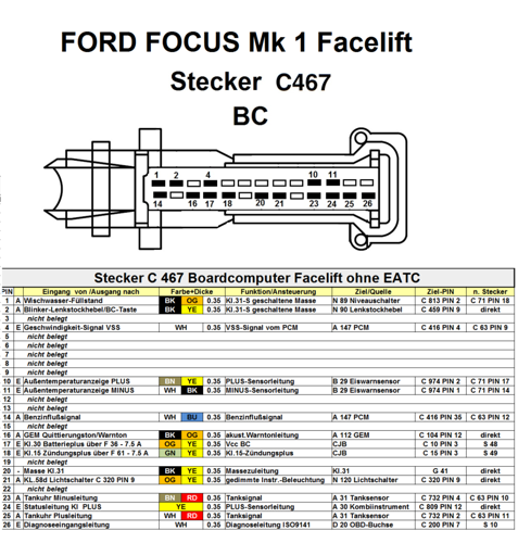

tagchen,such nen bordcomputer nachrüstsatz für meinen focus bj 01

Ebay dürfte die beste Quelle sein, da gibt es immer wieder mal was.
Was du genau brauchst hängt natürlich davon ab, was sich bei dir im Wagen schon an Kabelage findet....
Themenstarteram 22. Juli 2009 um 16:31
wie bekomm ich raus ob der kabelbaum schon drin ist??schaltplan war mir keine hilfe
bei ghia ist meist schon was vorverlegt, am besten du schaust mal auf foka24.de da steht alles

ja dann schon eher ach so zu dem beitragt nachrüsten schau mal ob das kabel liegt aber verzweifel nicht gleich wenn du den stecker nicht direkt findest der stecker ist am kabel baum fest geklebt und den musst du ab zieehn
